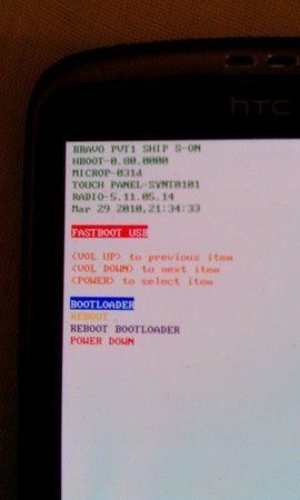

@schnello: Ich habe im Fastboot mit adb das radio.img flashen wollen, gemäß einer Anleitung auf Brutzelstube.
Ich habe geistesgegenwärtig ein Screenshot gemacht vom Pc allerdings nur (siehe unten).

Zum Radio-Flash: Hast du S-OFF? Sonst wird das mit dem Flash per Fastboot nichts.
Mit S-ON geht es, aber du brauchst ein älteres Recovery, was noch mit Amend-Skripten umgehen kann, z.B. AmonRA. Und natürlich eine entsprechende Update.zip für das Radio.
Ja ich habe S-Off und ich denke es hängt damit zusammen, dass ich den Fastboot USB Modus nicht aktiviert habe. Kann man das einfach einschalten im Fastboot?
Ja. Schaltet man einfach ein im HBoot Menü. Dein Hauptproblem wird es aber nicht lösen.

- Welches Recovery hast du ?
- Hast du S-OFF?
Falls du die 2. Frage mit "ja" beantworten kannst, dann kannst du es auf alle Fälle per Fastboot machen: fastboot flash radio radio.img
Je nachdem wie deine Antwort bei Frage 1 aussieht, musst du es im Fastboot (mit S-OFF - bei S-ON geht das nicht) machen.
