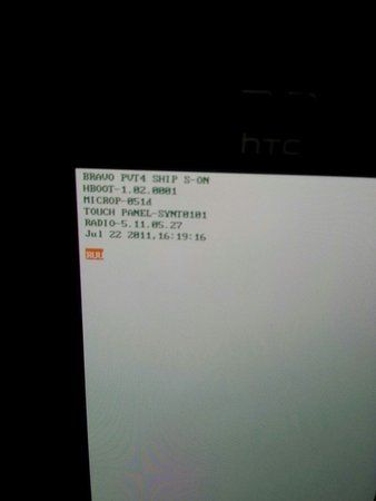

Mein Htc bootet nicht mehr. Es bleibt beim Bootlogo hängen. Soll wohl beim flashen was schief gegangen sein.
Der Pc soll es noch erkennen.
Kann mir einer sagen was ich machen soll?
Als Anhang ein Bild.

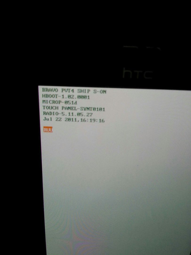

Gibt da noch Möglichkeiten?
Hilft das vielleicht weiter?

Danach kommt der Bootloader...(Weißer Bildschirm..wie oben.)
Was siehst du? Das Bild oben? Wenn ja, dann würde ich versuchen eine RUU zu flashen. Such dir eine aktuelle Raus, installiere die HTC Treiber, verbinde das Gerät mit dem PC und installiere sie.
Danach geht das Gerät entweder an oder aber das klappt nicht und es bleibt der Status quo.
Selbst habe ich das Problem noch nicht gehabt, aber das ist in meinen Augen die einfachste Lösung, da dieses orangene RUU ja quasi schon wie ein Hinweis wirkt.
Wenn du was anderes siehst, beschreibe bitte was.

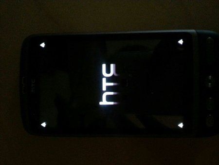

Nee leider kommt nur schwarzer Bildschirm und in der Mitte steht HTC und an allen vier Ecken Dreiecke mit Ausrufezeichen.
Der weisse Bildschirm kommt nur wenn das Gerät am PC angeschlossen war und ich es wieder vom USB entferne. Das Telefon wird vom PC erkannt denn im Gerätemanager erscheint Anroid 1.
So, hab den Fehler gerade einfach mal gegoogled und etliche Lösungen gefunden. Welche bei dir genau geht, weiß ich nicht, aber Fastboot und ADB fallen raus, da du noch S-ON bist.

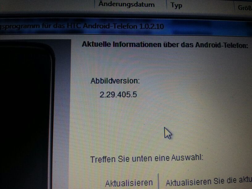

So das Gerät wurde erkannt nur er zeigt mir einen Fehler an Falsche rom Fehler 130 bin auf der Suche nach der richtigen ruu
Das ist schonmal schlecht. Dann ist die Version vermutlich nicht kompatibel mit deinem HBoot etc.
Du könntest mal versuchen alle für dein Gerät passenden ROMs bei HTC auszuprobieren oder warten, bis sich jemand zu Wort meldet, der sich mit dem Gerät besser auskennt.
Fakt ist, dass jemand vermutlich das Gerät zerschossen hat, als er eine RUU geflasht hat, die quasi nicht HBoot kompatibel war. Soweit bin ich laut der Fehlerberichte über Google etc.

Das scheint die Version zu sein die ich benötigte.
Gesendet von meinem GT-I9300 mit der Android-Hilfe.de App[/SIZE]
So habe eine passende Version gefunden aber leider steht der Balken seit 1h bei 48%.
So leider hat sich an der Situation nichts mehr geändert. Und jetzt sag mir diese Version auch noch das ich eine andere suchen muss.
