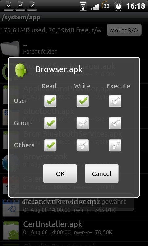

Wenn ihr die Browser.apk mittels des Root Explorers in system/app schiebt müsst ihr auch die Berechtigungen neu setzen.
rw-r--r--
rw-r--r--
Korrekt, vorher wird die App auch gar nicht erst sichtbar.
Hab es selbst getestet, die neue apk funktioniert einwandfrei, nachdem die Berechtigungen gesetzt wurden.
Sent from my HTC Desire using Tapatalk
und wie mach ich das?
1. Browser.apk ersetzen
2. jetzt etwas länger auf Browser.apk drücken, sodass ein Popup erscheint
3. dort "Permissions" auswählen, zu deutsch Berechtigungen
4. Dann die Haken entsprechend setzen, sieht dann so aus wie auf dem Bild
Nach einem Neustart funktioniert es dann.
