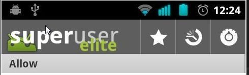

nun ist nach ein paar Tagen noch eine Frage aufgetaucht. Wenn ich in der Anwendung "Superuser" den Stern oben neben dem Log Verlauf auswähle, kommt die Meldung "Tuts uns leid! - Die Anwendung Superuser (Prozess com.noshufou.android.su) wurde unerwartet beendet. ... [Schließen erzwingt]. Was kann hier das Problem sein? Ich habe aus der App schon auf 3.0.3 upgedatet, leider auch keine Besserung. Auch mit dem Tool SU Update Fixer kam nichts heraus. Angeblich ist alles OK. Kann mir jemand sagen wie ich es beheben kann?
Ossy
Welcher Stern?
Hallo Schnello,
ich Dir als Anhang die Zeile herauskopiert. Habe jedoch nur die Standardversion von Superuser.
Ossy

Hallo Schnello,
nein ich habe die Standard. Das Bild ist nur ein Beispiel. Ich habe es damit es schneller geht aus dem Market Bild ausgeschnitten, um dir den Stern zu zeigen.
Ossy
Wird im Market ein Update angeboten für Superuser? Einfach Superuser im Market suchen.
Hallo Schnello,
ich in den Anwendung Superuser die Funktion Update gemacht. Hier wurde das Update von 3.0 Beta 2 auf 3.0.3 angeboten. Dies habe ich auch durchgeführt. Im Market steht "Aktualisiert: Oktober 22, 2011 // Aktuelle Version: Variiert je nach Gerät". Somit bin ich mir nicht sicher, ob ich dennoch die Version des Superusers vom Market (ich glaube es ist die 3.0.6) nehmen kann/soll? Ich habe jetzt Android 2.3.3 und Superuser v3.0-beta3 (33) - su binary v3.0.3. Bei mir steht auch definitiv "Go Elite!" also habe ich die Standard Ausgabe. Bei der Updateprüfung der App SU erscheint bei mir, das 3.0.3 die aktuellste Version sei. Was würdest Du tun und was verbirgt sich eigentlich hinter dem Stern?
Ossy
Du mußt unterscheiden zwischen BIN Su update (welches man in der App macht) und dem App Update selber (Market)
Ich würde einfach im Recovery ein Nandbackup machen und die Superuser App aus dem Market updaten. Ich selbst hab die aktuelle Version drauf und kann nicht klagen.
