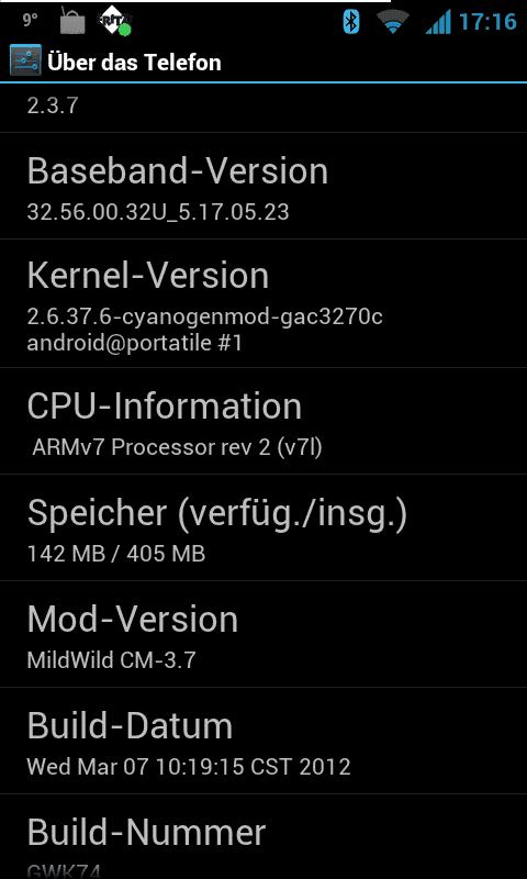

ich habe folgendes Problem.
Mein Desire schaltet sich bei 15% Akku einfach aus. Habe schon versucht das ganze mit einer Akku Kalibrierungs App zu beheben aber ohne Erfolg.
Nun habe ich bei den XDA´s folgendes Thema gefunden
[BATT Fix][GB SENSE Kernel] Calibration under Sense and solution for 15% shutdowns!
Leider kann ich aufgrund zu weniger Beiträge in dem Forum nicht schreiben und mein Problem mitteilen. Außerdem ist mein Englisch nicht das beste.
Meine Frage ist ob ich mit diesem Fix der dort angeboten wird mein Problem lösen kann`???
Ich habe mal ein Bild angehängt mit meiner Android Version und dem Kernel. Vielleicht hat ja jemand einen Tipp für mich und kann mir helfen!!!

Also ich habe es jetzt noch nicht hundert pro alles gelesen. Aber im Titel des XDA Threads steht:[BATT Fix] [GB Sense Kernel]
Und hier haben wir vermutlich das Problem. Du verwendest Mild Wild und das hat keinen Sense Kernel. Von daher gehe ich mal davon aus, dass der Fix nicht klappen wird.
