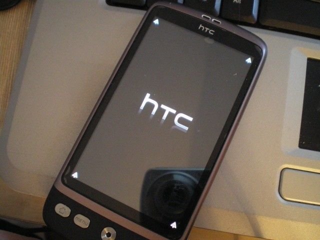

Ich versuche jetzt schon seit einiger Zeit verzweifelt mein Desire mit O2 Branding zu reparieren. Leider habe ich vergangenen August vorschnell mein Handy via OTA auf Froyo 2.2 updaten lassen. Die folgen, die 4 dreiecke mit Ausrufezeichen. D.h von alleine startet das gute Stück leider nicht mehr.
Ich habe dann durch viel Googlen die Zip Datei: android-sdk_r07-windows gefunden. Seit dem starte ich mein Handy nur noch über Command Befehle (Fastboot oem boot). Das nervt natürlich tierisch, deshalb brauche ich eure Hilfe :thumbsup:
Das größte Problem, ich komme nicht in den Bootloader (Volume down + On), dort müsste es ja meines Wissens möglich sein das Handy einem Hardreset zu unterziehen. Ein Hardreset aus dem Betrieb ist auch nicht möglich, dass Handy schaltet sich aus und hängt dann an dem Bildschirm mit den 4 dreiecken + Ausrufezeichen fest. Dann hilft wieder nur das Handy via Command Befehle zu starten, leider überspringt er aber dann wohl den Hardreset.

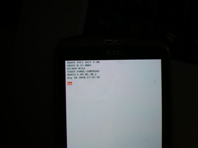

Hab eben bemerkt dass das gute Desire wenn ich es vom USB Kabel trenne, auf einen weißen Hintergrund switcht. Dort steht dann:
BRAVO PVT1 SHIP S-ON
HBOOT-0.93.0001
MICROP-031d
TOUCH PANEL-SYNT0101
RADIO-5.09.05.30_2
Aug 10 2010, 17:52:18
RUU (Orange hinterlegt)
Leider kann ich dort weder mit den Volume Tasten etwas erreichen noch mit den anderen Tasten!

USB Kabel angeschloßen:

USB Kabel vom Handy getrennt:
