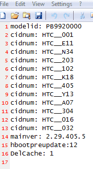

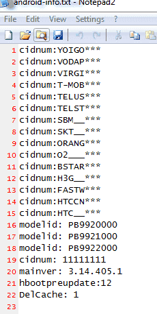

Ich hab hier im Anhang mal ein paar Screenshots von verschieden Android-Info.txt Dateien.
Wie es aussieht stimmt, es steht bei der aktuellen cidnum:T-MOB*** drinnen.
Bei der 2.29.405.5 war das ned der Fall.
