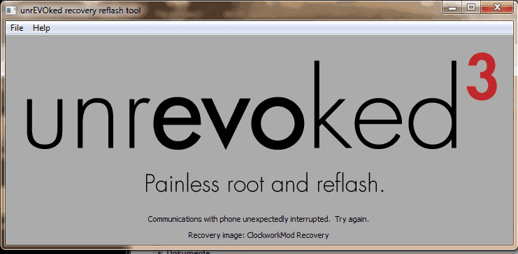

hmm hab alles nach anleitung gemacht treiber wurde richtig installiert unter win7 x64 nur mein desire wird trotzdem nicht von unrevoked erkannt... heißt noch immer ich soll in usb debugging setzen und anschließen.. hab ich ja gemacht
HTC Sync deinstallieren, Antivirus und firewall deaktivieren, als Adminstrator die .exe ausführen. Ansonsten Handy und Pc neustarten. Sollte es dann immer noch nicht gehen eine ältere Version von unrevoked benutzen. Lade dir meine schon einmal hoch
Edit: Hier einaml Vesion 3.14 glaub ich
@roady du fügst nie links hinzu und @jans bei dir exisitiert die datei nicht mehr.. rapidshare hab ich eh keinen gültigen account mehr
also mit egal welcher version ich bekomme immer diesen fehler, oder aber ich solll das handy in debugging modus setzen.. klappt nicht.. geht hboot 0.93 denn noch nicht zu downloaden? wiel überall liest man eh nur bis 0.92

Hast du zufällig Win 7 64Bit ?
ja hab win 7 x64 dachte es steht oben drin hatte ich wohl doch vergessen und ja hboot ist installiert ohne fehler
dann teste es doch mal unter Win 7 32Bit, oder einem anderen 32bit Betriebssystem. Sofern du es zur Verfügung hast.
Eigentlich nicht wirklich notwendig. Habe auch Win7 64b und nie probleme gehabt.
hab hier auch gelesen dass es ja gehen soll. würde es unter ner virtual pc version von xp gehen? also den virtual xp den microsoft direkt für win7 ja anbietet!?
Hm,dass weiß ich nicht, einfach probieren oder vielleicht als VM mal win xp starten.
...also wenns bei dem einem klappt mit 64bit beim anderen nicht hat das immer noch was mit der hardware vom pc zu tun- sollte man nicht vergessen...
bei mir hat unrevoked immer nur zuverlässig funktioniert wenn ich es mit der linux live-cd(ubuntu) und unrevoked 3.14 gemacht hab über windows bleibts bei mir immer hängen (treiber sync etc alles beachtet)
ich wette wenn du es über ubuntu(linux) mit 3.14 probierst ist ein kinderspiel da android nun mal linux basiert ist...:flapper:

Also ich würde es auch,sofern du kein Rechner mit schon vorhanden 32Bit Betriebssystem hast, mit Ubuntu Live CD versuchen. Da muss auch nicht dein vorhandenes System angefasst werden und müsste dann sicher laufen.
Oder versuch es einfach mal mit der Root Methode von Modaco, da ist es egal ob 64 Bit oder 32 Bit
