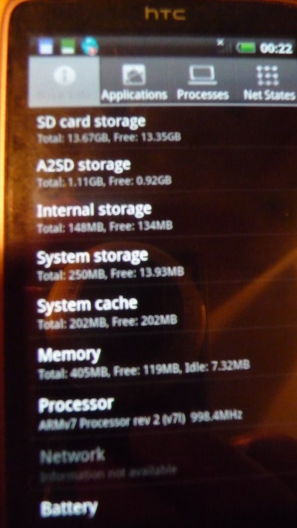

habe vor ein paar tagen mal gerootet und eine rom draufgebrannnt - alles hat funktioniert, nur hatte ich leider den rommanager zum sd partitionieren verwendet und es waren nur 512 MB möglich - ich brauchte aber min. 1024 - somit war mein speicher schnell voll ;-(
nach einigen fragen im forum schafft ich es dann mit dem minitool partition programm die gewünschte partition auf über 1G zu vergrößern , ja auch primary und diese dinge passen alle - auch schon neue speicherkarte verwendet usw ... (einmal zwischendurch habe ich aber auch in der rom den befehl format sd verwendet - nur zur info)

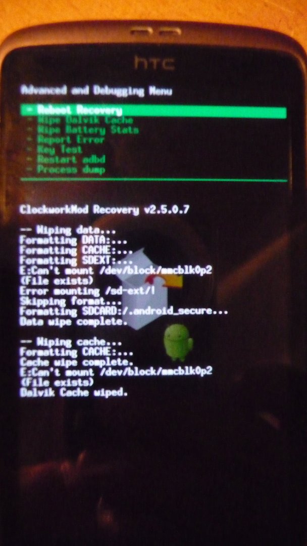

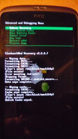

nur habe ich folgendes problem beim 1. wipen und 3. wipen:
E: cant mount /dev/block/mmcblk0p2 (file exists) was denn das?
error mounting /sd-ext/! was den da schon wieder?
skipping format hört sich nicht gut an - was kann das denn sein?
zum schluss steht zwar dann wipe complete oder so ähnlich (siehe screenshot)

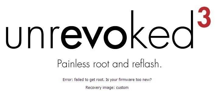

ok - die ersten 2x startet er normal und es scheint zu funtzen , aber dann beim nächten start, wenn das handy weiterhochfährt (mit pineingabe) dann kommt folgendes:
"error - zu neue firmware?"
was denn jetzt schon wieder? muss ich jetzt eine alte rom drüberflashen, damit das geht? empfiehlst du eine, oder ist es egal?
edit:
ok - hab nun soeine android2.2 ist wichtig... LeeDrOiD MOD, Android 2.2 FroYo & Sense
mit der fahr ich nun drüber und probier´s nochmal!
mit android 2.2 gings dann ;-) - so jetzt wieder rann an die neuere rom (ps: diese leedroid-rom: macht der etwas anders - diese rom kommt mir vor also würde sie automatisch mehr als nur flashen ..)
