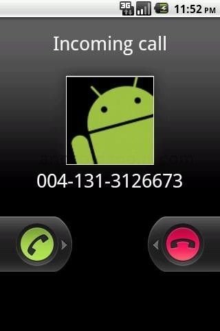

4. Eingehende Anrufe werden immer im Lockscreendesign angezeigt, auch wenn ich das Gerät gerade benutze, Einstellungsfehler?

zu punkt 4
wenn du dieses bild meinst das ist der bildschirm zum entriegeln bzw. annehmen von anrufen, völlig normal in einem aosp rom wie cyanogen.
