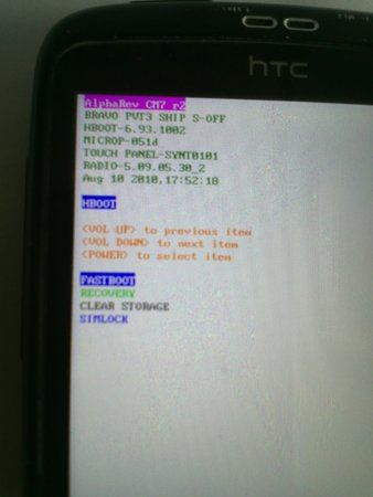

Wenn man zusätzlich zu [Power] noch [Vol-] gedrückt hält, startet ein wunderschön buntes Menü namens AlphaRev CM7 r2 (siehe Screenshot), aus welchem man auch ins Recoverymenü reinkommen sollte - leider startet das Ding dann neu und hängt wieder an besagtem Bootlogo.
Im Fastboot-Modus kann man noch auf das Handy zugreifen, ich habe so schonmal rausgefunden, dass es sich offensichtlich um ein gebrandetes o2-Gerät handelt. Habe auch versucht mit einem schicken 'fastboot flash recovery recovery.img' das RA recovery neu draufzuziehen, hat angeblich auch funktioniert, aber ins selbige Menü kommt man trotzdem nicht :-/

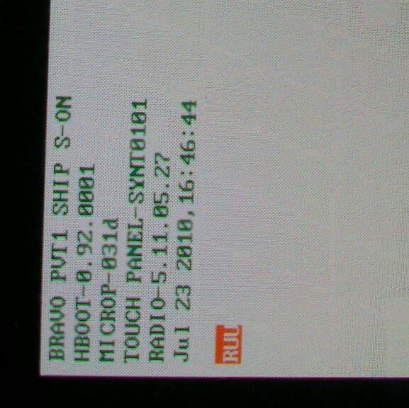

Hallo, danke für den Tipp. Habe es heute früh gleich ausprobiert mit dem Downgrader-Image.
Das Ergebnis ist jetzt im Bild zu sehen. Beim starten immer noch schwarzer Bildschirm, 4 Ausrufezeichen. Fastboot aufrufbar. RUU (RUU_Bravo_Froyo_HTC_WWE_2.09.405.8_Radio_32.43.00.32U_5.09.00.20_release_140022_signed) bleibt beim flashen über RUU beim prüfen MCID/CID hängen (über eine Stunde nicht angefasst.
Habe es dann abgebrochen, ziehe jetzt das RUU HTC RUU_Bravo_ 2.29.405.5 (Android 2.2 Froyo, mit HBOOT 0.93.0001).
Immerhin ist HBOOT jetzt bei 0.92.0001 runtergesetzt. Die Verwendung von Tastenkombinationen am HTC immer noch nicht möglich.
Gibt es weitere Tipps? Und nochmal Danke für die bisherige Hilfe, etwas hat sich jetzt getan.

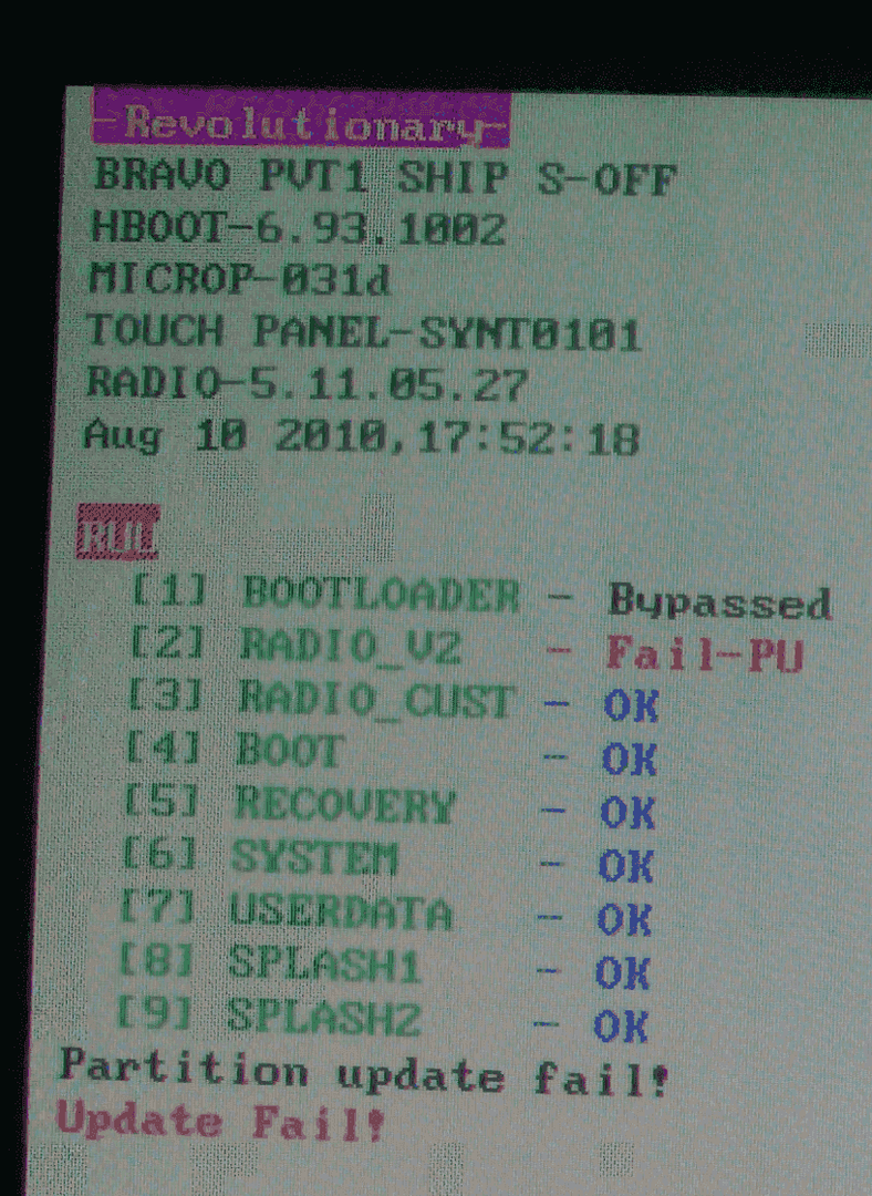

Anhang anzeigen 116400so, habe es auf Empfehlung erstmal nur mit dem RUU probiert. Das erste Mal war bei 26 % Schluß, beim Versuch des Radio kam 4 o. 7 x brummen und nichts ging mehr. Etwas später dann mit der gleichen RUU an einem anderen Rechner wiederholt. Jetzt lief es duch, war kurz vorm Jubeln, leider wieder Nichts. Bitte das richtige ROM oder Bootloader verwenden (Zwischendurch gab es Abendbrot, sorry für die Ungenauigkeit).
Meine Theorie ist jetzt. entweder ist was mit den internen Partitionstabellen (den Verdacht habe ich schon lange) oder das Radio ist "falsch".
Deinen Vorschlag mit der PB99IMG.zip ist mir bekannt, nur wie bekomme ich das ohne Tastenkombinationen zum laufen? Eine Goldcard habe ich nicht und kann in dem Zustand (SD ist ja noch nicht gebootet) auch keine herstellen. HBoot über Konsole mittels adb.exe geht auch nicht (kann kein Debbuging auswählen).

Hallo.
Oh sorry,habe mich vertan!
Da steht ja Fail PU und nicht Radio_V2 Fehler,in dem Fall kann ich dir helfen,kontaktiere mich per PN oder Email,weil da muss man mit JTAG dran,Bootloader auf S-OFF setzen und SuperCID11111111 machen,dann kann man erst jedes ROM flashen,habe schon oft gehabt,das kommt meistens wegen dem Revolutionary Bootloader.
