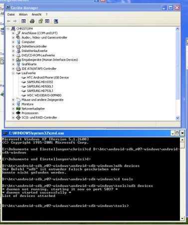

Also im Geräte-Manager(bin jetzt bei XP) wird es zuerst als "Android bootloader interface" erkannt und sobald ich auf recovery wechsle als "HTC android Phone USB device" bei den Laufwerken.
Auf was ich das desire eingestellt hab weiss ich nicht mehr, aber ich glaub ich hab nichts daran geändert, USB debugging ist also wahrscheinlich aus(wenns nicht standardmäßig an ist). Kann ich das noch irgendwie einschalten? hab ja kein bild :(
hab mal nen screenshot gemacht
Ist auf jedenfall falscher Treiber. Es darf nicht als Wechseldatenträger erkannt werden. Es steht dann viel weiter oben in der Reihenfolge.
Das Gerät darf auch nicht an einen USB Hub angeschlossen sein, sondern muss direkt angeschlossen sein. Am besten die Treiber noch mal entfernen und neuinstallieren. Ich weiß noch bei mir hats auch ne Weile gedauert, aber irgendwnan gings dann mitm Laptop, aber ich glaube USB Debugging muss zwingend aktiviert sein, bin mir allerdings nicht 100%ig sicher!
