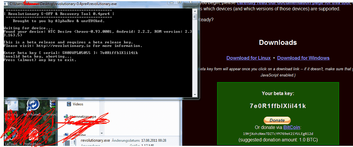

revolutionary - invalid betakey?!
Den vom Tool ausgegebenen Key richtig abschreiben bzw. copy+paste - und von der Webseite wieder zurück... copy+paste -- O nicht mit 0 verwechseln - und die Seriennummer auch nicht von der Packung abschreiben, sondern die Nummer nehmen, die Revolutionary ausgibt.

Ich hab von Revolutionary mal einen screeni gemacht. Weil ich am verzweifeln bin. Ich habe den Code genommen, der im cmd stand und auf der Website eingegeben, den dort bekommen Code wieder im CMD eingegeben und tada wieder meine altbekannte Fehlermeldung: "invalid betakey"
(screeni anbei)

EDIT: Beta key: Hm... Wenn du den Code kopiert hast und nicht abgeschrieben, dann verstehe ich es nicht - außer du hast evtl. ein Zeichen zuviel/zuewenig kopiert.

Ideen warum revolutionary nicht läuft / spinnt?
