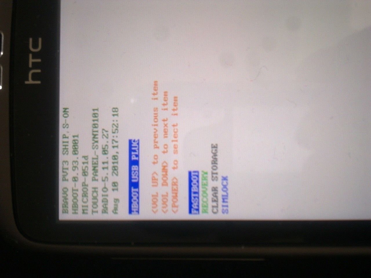

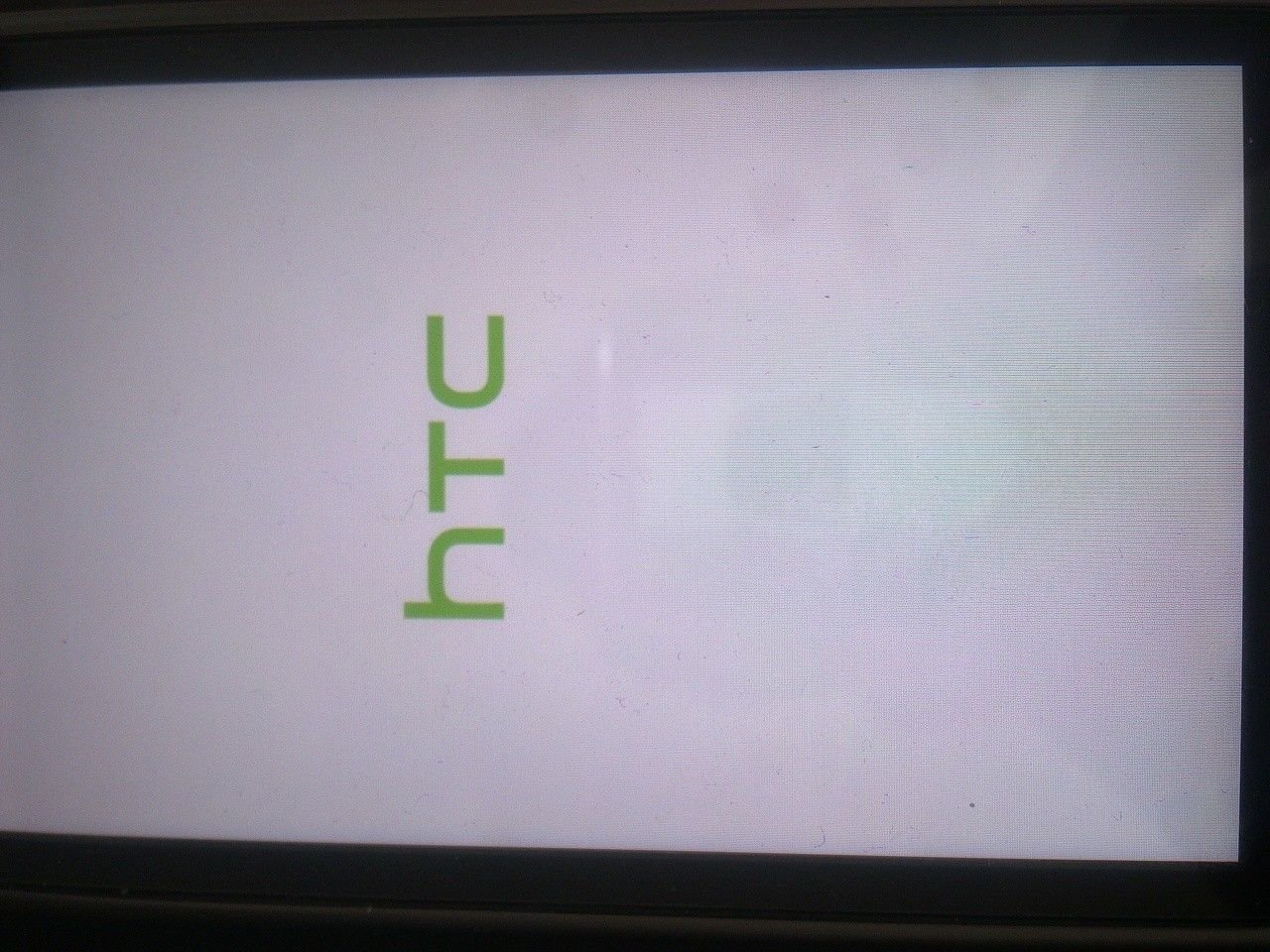

Hi habe das Problem das mein Desire beim Starten nicht weiter wie das HTC Logo kommt bzw. ich nur in den Fastboot sprich LeiserTaste+Power komme.
Habe ein Amoled Desire ohne Branding und dann mittels Unrevoked etc. die RRCMixHD_v014_OF draufgeflashed , wobei meineswissens einige daten auf die SDCARD geschrieben werden.
Da meine SDCARD leider defekt ist und ich keine Sicherung habe startet das ding nicht mehr und wenn ich versuche per PB99IMG auf "Normal" zurückzzuflashen kommt immer die Meldung CID Incorrect, da mein Desire nicht startet kann ich aber auch keine Goldcard erstellen oder Per Unrevoked neu Rooten und Flashen.
Ich sitz hier schon seid 3Tagen und durchstöber Sämtliche Foren und Beiträge aber nichts was wirklich hilft.
Danke schonmal für eure Antworten

Tja, ohne dass du uns mitteilst, welche RUU / PB99IMG.zip du versucht hast, wird dir keiner weiterhelfen können.
Wenn es die 2.29.405.5 (oder 2.29.405.2 oder irgendeine andere mit 405) ist, dann stimmt das "Habe Desire ohne Branding" nicht.

Was heißt denn bei dir "SD-Karte ist defekt"? Scheint ja doch zu funktionieren, wenn du noch die PB99IMG drauf speichern kannst.
Andere SD-Karte probiert?
Welchen Fehler bekommst du genau?

Also nach PB99IMG kommt update fehlgeschlagen da CID incorrect.....hab gehört das man da was mit ner Goldcard machen kann, nur muss man dazu das Gerät starten, was es nicht macht.
Und da ich noch nie eine Goldcard brauchte , selbst beim Flashen von RCMix HD hab ich auch nie eine gemacht, da mein Gerät eigentlich auch nie Gebrandet war....
Hab auch ne andere SD versucht.....gleicher mist. ;-(
Also kannst du den Punkt Recovery im HBoot nicht auswählen (Vol +/- / Power Taste) bzw. hast kein Custom Recovery drauf?
Wenn das so ist ja dann geb ich Dir recht ist das nicht mehr soo einfach.
Reaktionen: Radtz_D
Ich komme zwar auf den punkt recovery,aber dann startet es einfach neu und bleibt wieder beim htc logo hängen ;(
