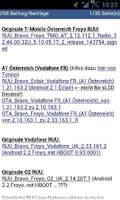

Hier noch ein Screenshot ;)
Das ist ja ein OTA-Update, keine komplette ROM. Ich komm auch nicht ins Recovery um das Update zu installieren.

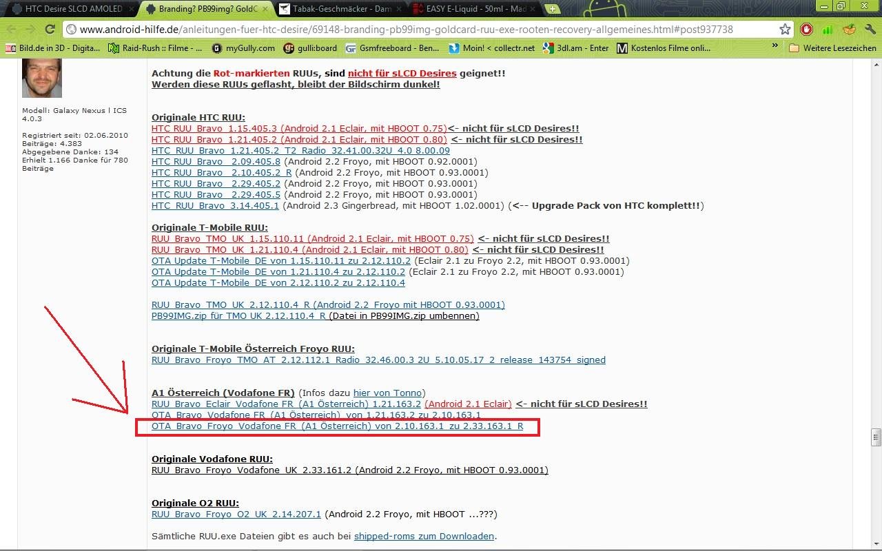

Guck mal Bild. Entweder ich bin doof oder du hast nicht richtig geguckt. :rolleyes2:
Ja das ist ja das OTA. Also nur ein Update. Ist ja auch nur 30 MB groß. ROMs sind ja im normalfall um die 130 MB groß.
