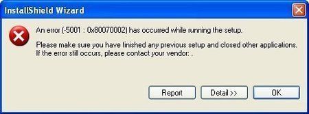

Beim öffnen von
Bootloader 0.75 ->
RUU_Bravo_TMO_UK_1.15.110.11_Radio_32.30.00.28U_4. 05.00.11_release_122755.exe
Kommt eine Fehlermeldung des InstallShields unter Windows XP (Administrator Rechte vorhanden)

Interessant wäre die Fehlermeldung von InstallShield. Glaub aber die Fehlermeldung hat eher was mit deinem Betriebssystem, als mit dem Telefon zu tun.
Ich hatte mit RUU geunrootet.
Das ist die Fehlermeldung wenn ich die *.exe Datei der heruntergeladenen RUU ausführen möchte.
OS: Windows XP SP3
Nochmal runterladen. Die Meldung hatte ich auch. Wie groß ist die Exe-Datei? Sie muss etwa 150-160 MByte groß sein, ansonsten hast du eine fehlerhafte Datei runtergeladen.
In diesem Post findest du Links zu den korrekten Dateien. Die 1.15er hatte ich runtergeladen und die hat auch funktioniert.
Ausserdem solltest du HTC Sync deinstallieren (die Treiber aber installiert lassen), sonst pfuscht eventuell HTC Sync dazwischen.

Ok ich lade gerade nochmals die korrekte RUU von einem anderen Server. Meine Datei auf dem Rechner war nicht vollständig.
