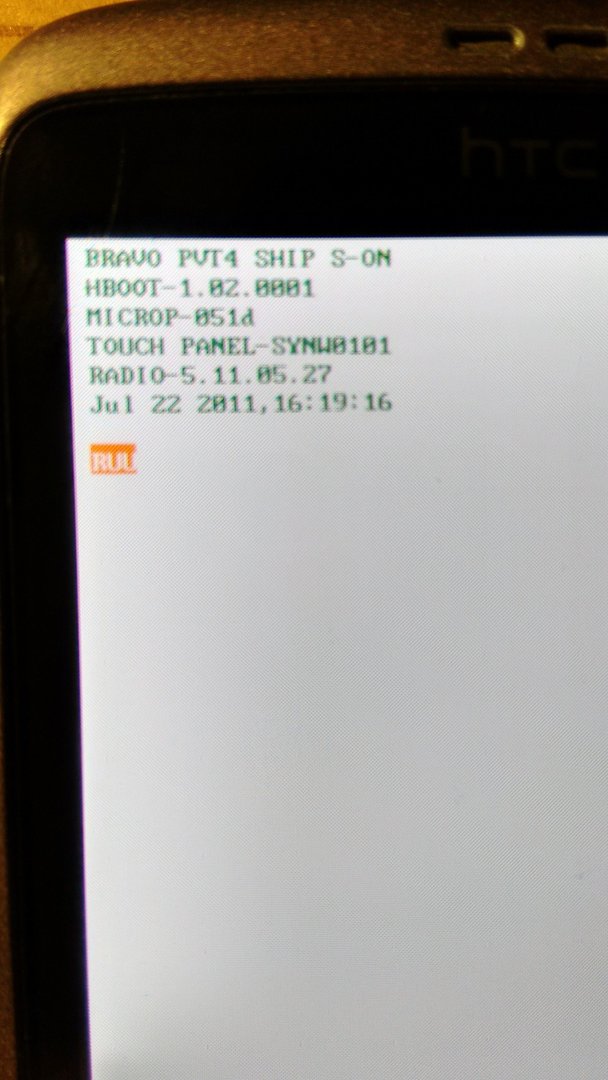

Kannst du mir bitte erklären, wie genau man mit AlphaRev S-Off erreicht? Das blockiert mir alle Flashversuche, aber der Vorgang ist irgendwie nicht selbsterklärend, und ich finde da auch nichts Eindeutiges.
Jetzt kommt mir das Gerät sogar mit einem neuen Spaß - Hauptakku soll nicht bis auf 30% geladen ist, die Ladeanzeige ist aber eindeutig Grün und das Gerät hat lang genug geladen.
Schlechte Nachrichten: Dein HBOOT ist zu neu für Alpharev, S-OFF ist somit nicht (mehr) möglich. Manuelles Flashen via Fastboot geht nicht mit S-ON.

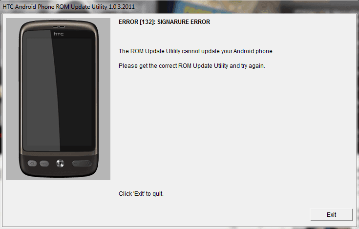

Damit enden meine Versuche leider. Error 132. Der Hashwert der zip stimmt.
Hmm... Den gibt es, wenn die ID der RUU nicht zur ID des Desire passt (normalerweise wegen Branding). Nur sollte die 2.3er RUU eigentlich für so ziemlich alle Desire funktionieren...

Die obigen CIDNUMs und ModelIds sollten gültig sein.
Kannst du mal versuchen über fastboot getvar die von deinem Gerät heraus zu bekommen? Evtl. kannst du vor dem Flash die AndroidInfo.txt der rom.zip noch verändern. Oder Goldcard erstellen und verwenden (wobei ich auch hier nicht weiß, ob die Tools dazu noch online sind).
