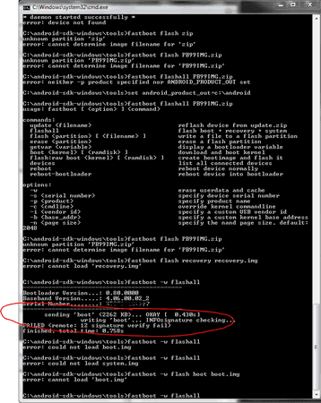

weisst du vllt wie man am geschicktesten das signaturproblem lösen kann?
edit:
diese meldung kommt, wenn ich den inhalt der PB99IMG.zip "flashen" will

ich hänge immernoch am signatur-problem...
kann mir jemand paar infos/ansätze dazu liefern? google spuckt nichts aus...
