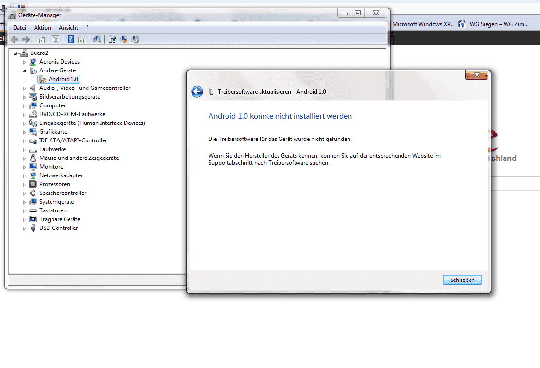

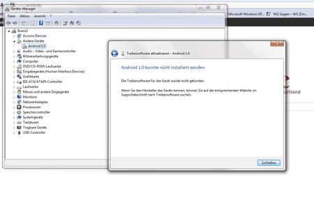

Es klappt nicht
wollte heute mein Desire rooten.
Leider gescheitert. Das 1. Problem gleich zu Beginn fing mit dem installieren der Treiber an.
Ich besitze ein Desire SLCD und habe HBOOT 0.93.0001
So ich habe das Gerät ausgeschaltet.
Dann mit Lautstäreke runter und Power in Bootloader gestartet.
Dann habe ich im Geräte-Manager den Pfad für Android 1.0 angegeben, um die Treiber zu aktualisieren. Als ich weiter geklickt habe kam dann die Fehlermeldung....
Siehe Bild...
Bitte helft mir. Bin seid 2 Tagen echt asm verzweifeln... -,-

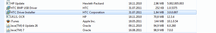

Wahrscheinlich hast du auch schon mal alles deinstalliert und nochmal neu installiert?!!
Nein, schau doch..
Stimmt.
Und ALLES runter und neu drauf?
Wenn das nichts hilf, kann ich auch nicht helfen.

Du machst nen rechtsklick auf Android 1.0?!
Dann Treiber aktualisieren?!
Und was wählst du dann?
Laut deinem Screenshot lässt du den ja selbst nach der Aktualisierung suchen.
Welche Treiber wolltest Du denn installieren? Die von HTC, die vom Android-SDK oder die von Unrevoked?
Am einfachsten nimmst Du Treiber von Unrevoked.
