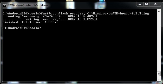

Könnt ihr mal kurz das Bild angucken. Heißt das, dass das nun aufm meinem Handy ist ?

theoretisch ja, einfach mal ins recovery booten
habs gerade gemacht.. ist drauf..
Super, dann ist das Thema ja erledigt.
