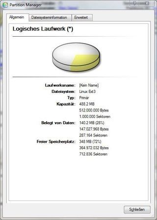

habe jetzt natürlich, weil ihr mich geschockt habt, mal in
partitions manager 9 (für windows und gefühlte 100jahre alt) mal geguckt und er sagt mir, dass es ext3 ist.
siehe bild.

ahja, dann wird die neuere version von Clockworkmod nun ext3 partitionieren können...
