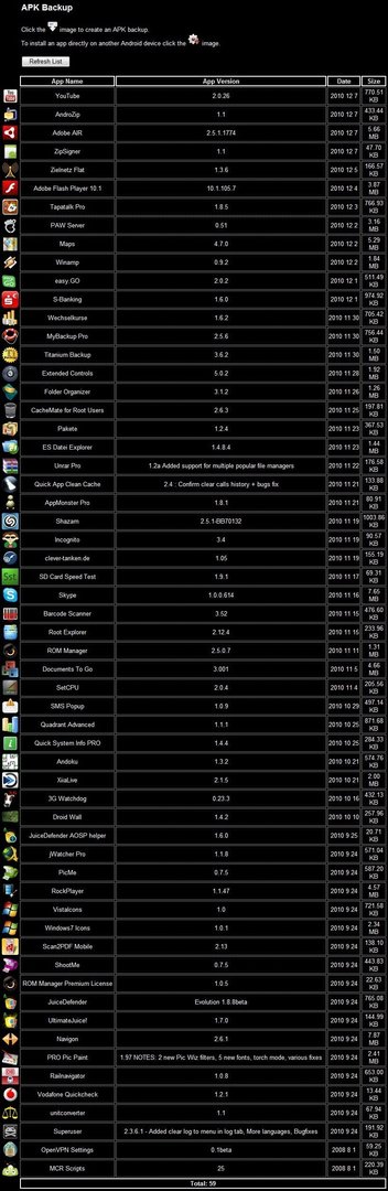

Hier mal ne Liste mit meinem Apps:
Die Grafik kann ich auf dem gTab nicht erkennen. Aber in dem Anwendungsmenü gibt es doch mehrere Reiter oben, einer davon zeigt die Apps die mit der Froyo Routine ausgelagert wurden.
