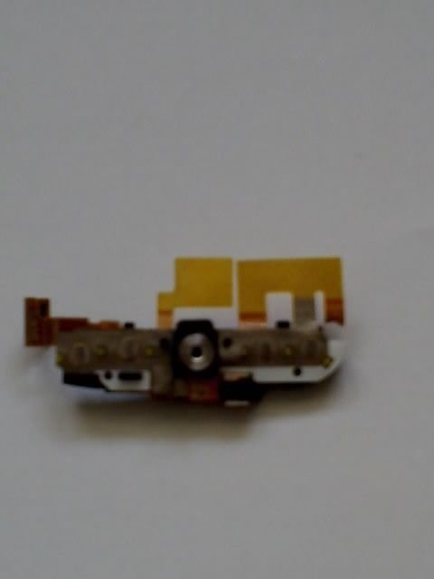

Letzte Frage der Verkäufer hat frecherweise (was mir bei dem anderen Desire selbst auch passiert ist) verschwiegen das (siehe Bild rechts außen) der Kontakt vom Tastaturflex gerissen ist.
Da ich ja leider nichts testen kann die Frage ob die Tastatur nun kaputt ist oder ob sie auch ohne Schraubenkontakt funktioniert. Ich kann die Lichter der Tastatur sehen und diese gehen auch aus wenn ich den Power Knopf drücke.

Es ist keine Frage von Treibern, es ist eine Frage der verbauten Ansteuerungshardware, die sich beim AMOLED und SLCD unterscheidet.
Displaytausch an sich geht (wie Dr.House ja auch schon richtig diagnostiziert hat), aber du kannst nicht einfach den Displaytyp wechseln. Ob das von Sony funktioniert, kann ich dir aber nicht sagen.
