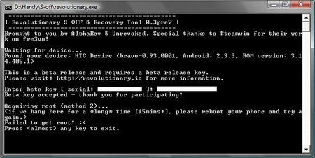

Hat bei mir leider nicht funktioniert.
Weder über Windows noch über Knoppix.
Schade...
EDIT: Braucht man da etwa eine Goldcard?

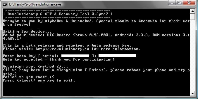

Welches desire (pvt) oder hboot hast du
Bravo Pvt1 (vodafone-gerät)
H-Boot 0.93 0001
Sollte normal funktionieren. Habe eines unter windows und eines mit Linux ubuntu gemacht. Hatte keine Probleme.
Welche fehlermeldung kommt bei dir
Siehe Anlage.
Ist das ein gerootetes ROM?
Falls nicht haste imho schlechte karten.
Schonmal mit einem Froyo-ROM (Android 2.2) versucht?
Ja klar. Das von Thyrion
@ Thyrion: Nein noch nicht. Werde ich wahrscheinlich auch nicht probieren. Bin mit Deinem super zufrieden.
Das ist aber ein Gingerbread-ROM ;)
So ist es, darum flashen ja alle erst ein froyo ROM, machen s-off und flashen dann GingerBread^^ ist der sicherste weg.
Alles klar. Dann habt erstmal Dank. Dann warte ich lieber bis es auch Gingerbread kann :)
