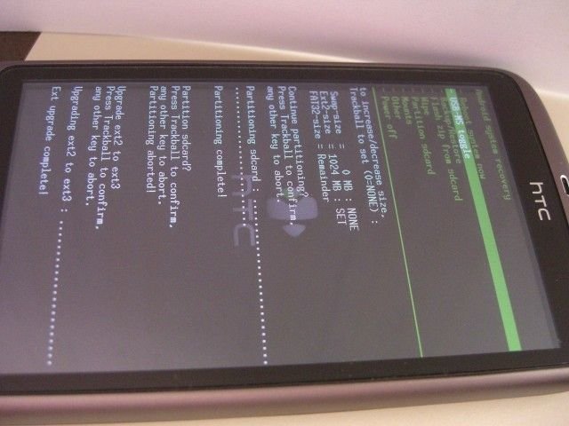

Ich habe ein HTC Desire, rund 2 Jahre alt mit t-mobile Branding. Hierfür benötige ich Rootrechte. Daher bin ich nach dieser Anleitung vorgegangen:
https://www.android-hilfe.de/forum/...-original-zur-custom-rom-und-s-off.57560.html
Bei Punkt 4.3 komme ich aber nicht weiter. Zum einen bin ich mir nicht sicher, ob die verlinkte Datei 5.17.05.08 vom 15.04.2011 noch die aktuellste Version der Datei "Radio" darstellt. Zum anderen ist der Link zum "Rom" tod.
Nun benötige ich eure Hilfe. Wo finde ich die aktuellste Radio Datei? Welches Rom soll ich nehmen und wo bekomme ich dies? Welche Version ich auf dem Desire zur Zeit habe, weiss ich natürlich nicht. Hätte ich besser mal aufgeschrieben...
Zur Zeit befindet sich das Desire im auf dem Foto abgebildeten Modus. Ich hoffe ihr könnt mir weiterhelfen.
Frank

Die aktuellsten Radios findest du hier: https://www.android-hilfe.de/forum/...esire.90/desire-radio-rom-sammlung.47900.html
Und Rom... Das ist im Endeffekt dir überlassen. Such dir hier: Custom-Roms für HTC Desire auf Android-Hilfe.de eine aus, achte drauf dass du die Stock Version wählst und alle Anforderungen (evtl ext4 und nicht ext3) erfüllst. Dann wird sie wie in der Anleitung beschrieben geflasht.
Meine Empfehlung ist eine Sense 3.5 Rom (RSK v7.0/1, Runny Rom 5.5), da diese sehr stabil laufen, smooth und extrem schnell. Der Akku hält auch bei mir 1,5-2 Tage bei moderater Nutzung

Die Frage mag etwas dämlich klingen, aber in der von mir verlinkten Anleitung steht der unten stehende Text. Dort ist von einem Radio und einem Rom die Rede, du hast mir aber zwei DL-Links gepostet. Was muss ich damit machen? Oder muss ich nur einen davon auswählen?
4.3 Rom Flashen
Ladet euch das aktuellste Radio und eine Rom (in diesem Fall LeeDroid) herunter.
Wählt im Recovey Menü folgende Punkte aus:
1. USB-MS toogle (Die runtergeladene Rom und das Radio muss für die nächsten Schritte auf die SD Karte.)
2. Beendet mit dem Trackball.
3. Wipe und wählt alles einmal aus.
4. Flash zip from SD
5. Wählt die Rom aus.
6. Bestätigt mit dem Trackball.
(Das Ganze sollte im "Normalfall" ca. 5-7 Minuten dauern.)

Das Problem ist aber, dass du nen Touch-Recovery brauchst (sowas wie 4ext), was allerdings wieder s-off voraussetzt...
Eine eventuelle Lösung wäre dann diese Rom von coolexe: http://forum.xda-developers.com/showthread.php?t=1250815, musst du dich dann leider ein bisschen einlesen, weil ich zu der Rom nichts sagen kann
Oder du verzichtest auf das Touch-Rec, Sense 3.5 und flashst dir ne Sense 3.0 Rom, die es auch im Custom Rom Bereich gibt
