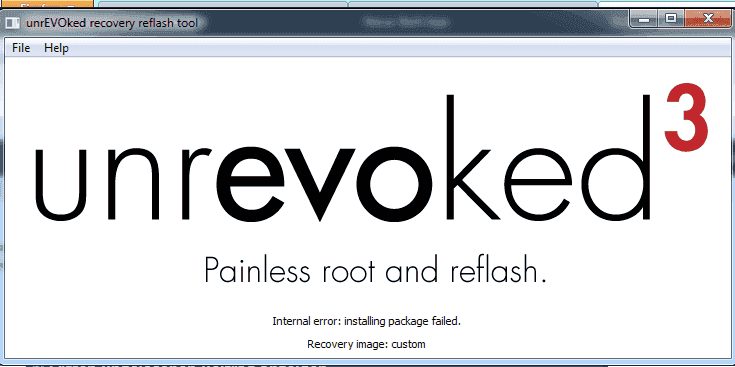

Ich habe meine Desire vor X Monaten gerootet und wollte jetzt den Unrevoked erneuern, ich habe gelesen das es wichtig ist. Das Desire ist im Debugging und wenn ich dann flashen will bekommen ich eine Interene Error Meldung von Unrevoked. Das mit dem flashen klappt nicht.
Mein ClockworkMod ist die Version 2.5.0.7
Ich habe anscheinend ein Verständnisproblem, kann mir mal jemand helfen?

wie lautet denn die Errormeldung?
versuch es mal hiermit MEGAUPLOAD - The leading online storage and file delivery service
die neue Version macht bei gerooteten Geräten oft probleme
Es schaut so aus:

Versuch mal den link den ich gepostet habe, Geraät ist angeschaltet, ganz normal, Debug ist an ? ich mach das immer , ich starte erst das Prog und schliess dann das desire an und mach nichtsmehr
@Megamanwwh: Das sieht aus, als wäre der Download von unrEVOked nicht komplett oder schiefgegangen.
