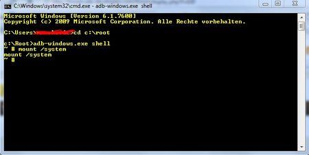

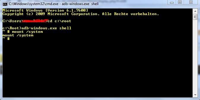

Ich möchte gerne einige Dateien push, jedoch schaffe ich es iwie einfach nicht. Ich habe die custom Recovery drauf, also kann ich den Schritt schon mal weglassen. Dann gebe ich in CMD folgendes ein:
cd c:\root
adb-windows.exe shell
mount/system
soweit ist alles gut. Nun möchte ich zwei Files pushen. Einmal nach /system/framework und einmal nach /system/app. Die zu pushenden Files habe ich einfachheitshalber und C: abgelegt. Kann mir nun einer sagen, wie ich den Befehl richtig ausführe?
Habe es mit adb-windows.exe push ..... versuch, will aber nicht.

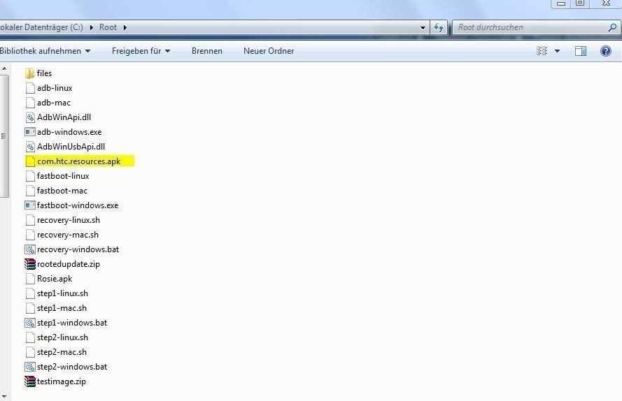

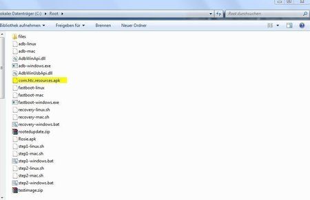

OK, habe ich gemacht. (siehe Screenshot). Wie geht es beim cmd-Befehl weiter?

Ok, nun hab ichs geschafft. Hatte zwei Ordner. Musste den android-SDK Ordner nehmen, dann ging es.
