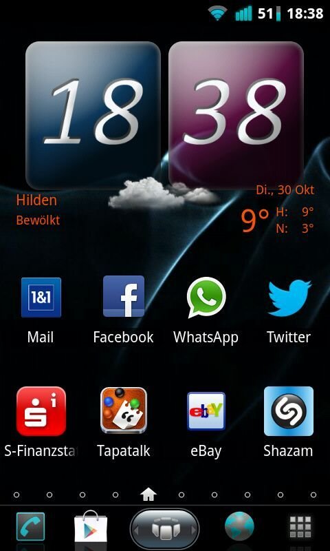

Wenn du ein stabiles CyanogenMod Rom möchtest das letzte unter Stable nehmen, für das derzeit aktuellste unter nightlys das letzte nehmen. Hier mal ein Bildschirm Foto von meinem CyanogenMod Rom 7.2.1 mit SPB Shell und Fancy Widgets Pro.
Gesendet von meinem HTC Desire mit Tapatalk 2

Natürlich das Design und auch das Uhrenwidget sind frei wählbar.
