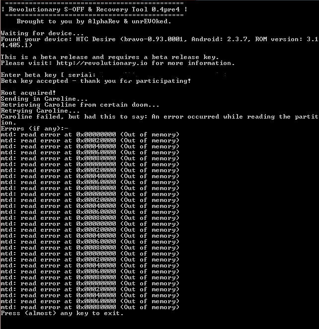

Hab es nun nach der: https://www.android-hilfe.de/forum/...ire-hboot-1-02-0001-und-0-93-0001.136782.html Anleitung versucht. Jedoch bricht es dann im Verlauf ab. Mehr dazu im Screenshot.
Liegts vielleicht daran, dass ich schon CM7 installiert habe?! Kann beim Verbindungsmodus ja auch nur das Laden (standard) und usb speicher auswählen.
Edit:
Neustart des Desire hat geholfen. Habe ich im irc-chat der revos gelesen.
