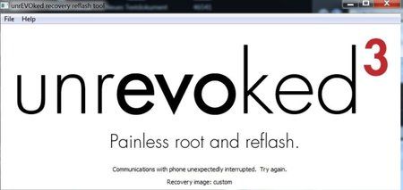

Ja danke für den link habs soweit gemacht nur habe ich ein Problem das Programm Amora hat mir gesagt nach ner weile das es die verbindung zum handy verloren hat und ich solls nochmal versuchen nur leider hängt jetzt mein Handy am Bootlogo fest da steht nur HTC mehr nicht manchmal tut auch mehrmals rebooten ab und an fährts auch hoch und stürzt dann ab. was kann ich tun ? diese meldung bekomme ich jedesmal vom Programm.
Daten:
Andriod 2.2
BRAVO PVT1 Ship S-ON
HBOOT-0.93.0001
MICROP-031d
Touch Panel -SYN0101
RADIO-5.11.05.27
AUG 10 2010, 17:52:10

Ich habe den Threed gelesen und da steht das man das handy wenn läuft anstöpseln soll vorher natürlich das unrevoked starten mit der Coustom einstellung dann am handy den debugging modus startet.
Bei mir gehts ja nen paar minuten mit unrevoked aber wenn ans neustarten geht da bleibt mein handy beim HTC Logo hängen und es erscheint die oben genante meldung

Desweiteren habe ich mein Handy wieder angemacht wies da stand und als es hochgefahren war einfach usb dran wieder und das Programm gestertet dann hats ornungsgemäß angefangen hats handy neugestartet ist in den HBOOT Modus hats wieder neugestartet und beim bootlogo hängengeblieben, desweiteren hat man mehrmal den windowssound gehört das USB Verbunden war und wieder getrennt wurde.
