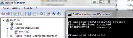

Ich hoffe das hilft Dir weiter - mein Desire ist gerooted, ich bin via vol-down + power in den recovery.
Ich habe das Telefon *immer* am USB-Port - nicht erst wenn es an ist.
Ich hatte am Anfang (auch mit meinem HTC Magic damals) unter Windows immer Probleme mit den Treibern, ich schau mal ob ich fürs Desire noch rausfinde, was ich gemacht hab um die Treiber vernünftig zum Laufen zu bringen.

Und du hast das Desire dabei auch im Recovery gehabt? Edit: ja hattest du =)
Anyway, wenn du rausfindest wie du den von dir gezeigten Treiber im Recovery installiert bekommst wäre ich über jede Info dankbar!
Klappt bei mir weder unter XP 32bit noch Win7 64bit.
Im Fastboot sehe ich auch das "My HTC"...
Ja, ganz sicher sowohl im HTC-Recovery (Schild mit rotem Ausrufezeichen) als auch im gebooteten Custom-Recovery.
edit: siehste auch an der Ausgabe von adb-devices - da steht "recovery" hintendran ^^

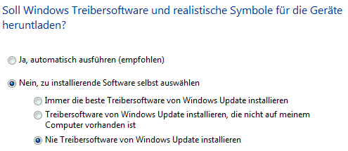

5. Windows so einstellen, dass es nicht automatisch nach Treibern sucht

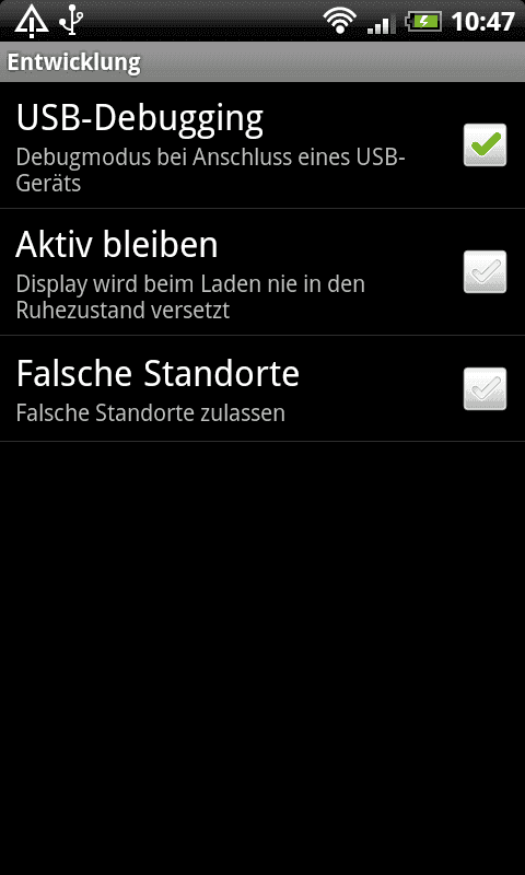

8. *Wichtig* USB-Debug am Telefon anschalten
