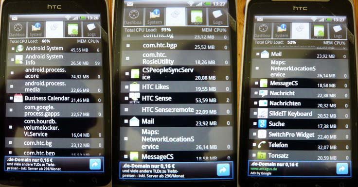

Ich hab nun nochmals Folgendes probiert, zur Dokumentation schreib ich den Ablauf hier auf:
1. HTC ausschalten, Batterie raus und neu starten
2. Stoppen Advanced Task Killer
3. Starten Android System Info und Kontrolle über Tasks was da läuft, alles was nicht Original HTC ist: Tasks beenden
...danach laufen - weil automatisch wieder gestartet:
Android System Info, Business Calendar, com.hourdb.volumelocker.VLService, SlideIT Keyboard, SwitchPro Widget
--> s. auch Bild
4. Start über System Info > Apps > Visionary+ > Launch > Temproot now
...nach ca 10 Sekunden kommt der schwarze Bildschirm (13:30)
...ich warte bis 13:35 - keine Veränderung
5. Launch ConnectBot > Local: su --> permission denied

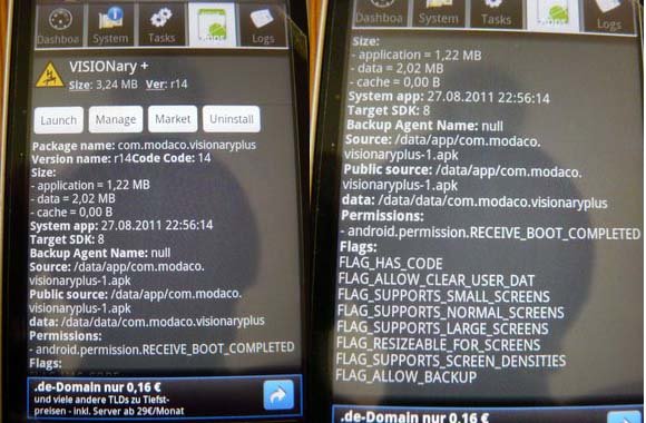

6. Visionary App > Details --> s. auch Bild
Version name: r14Code Code: 14
Size: app=1.22MB, date=2.02MB, cache=0
Permissions: androis.permission.RECEIVE_BOOT_COMPLETED
...Visionary > Launch --> es passiert nichts
...Selektion über Statusbar --> es passiert nichts
...Manage (aus Systeminfo) --> keine bzw extrem verzögerte Reaktion, andere Funktionen gehen aber
...Systeminfo > Tasks: Visionary ist nicht zu sehen
...plötzlich kommt dann Systeminfo > Manage --> Stoppen erzwingen (hat vom Aufruf über 1 Miinute gebraucht)
7. Nochmals Visionary Launch: nach langer Verzögerung erschent der schwarze Bildschirm
