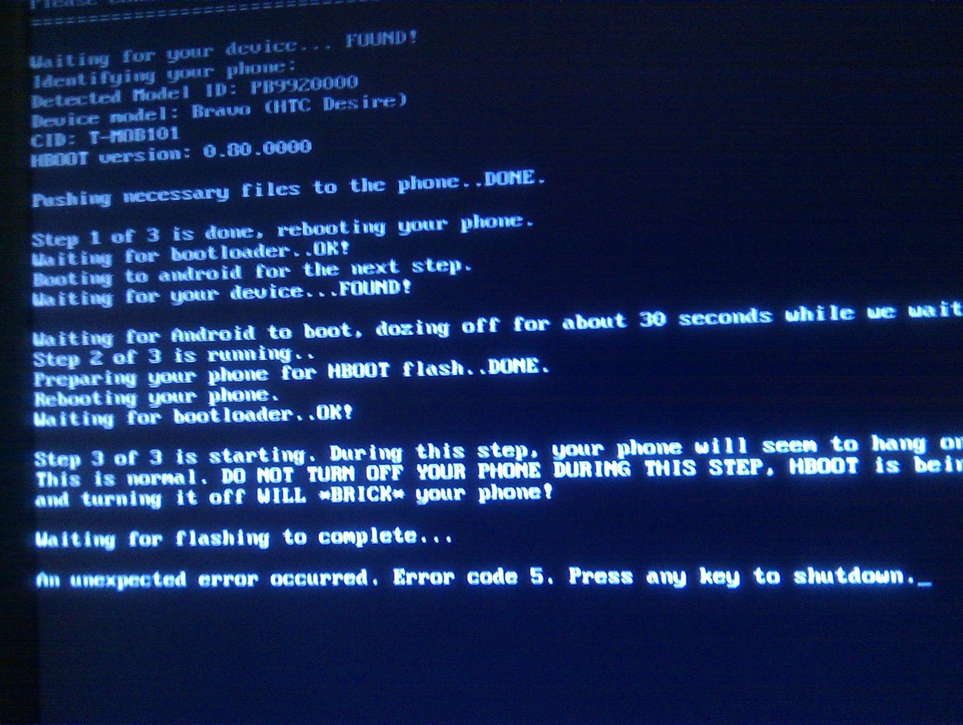

Hey Jungens und Mädels,
ich habe hier ein kleines Problem.
Hab versucht meinem Desire S-OFF zu verpassen.
Ich bin auch bis STEP 3 gekommen nur dann kam:
An unexpected error occurred. Error code 5. Press any key to shutdown...
:bored: Tja. Ich hänge schon seit 2 stunden bei Step 3. Akku war 80% - bin mal gespannt ob es noch klappt und wie lange Akku in Splashscreen halten kann?
Kann es überhaupt so lange dauern?
Hatte (bzw. habe immer noch) HBOOT 0.80 / Desire AMOLED.
Habe echt angst das die ganze geschichte mit Brick endet.
Ich stand vor dem gleichen Problem und habe ein bisschen bei den XDA-Devs gelesen. Die allgemeine Aussage dort ist, dass das Flashen nur wenige Minuten in Anspruch nimmt. Einige standen aber auch davor, dass ewig nur die Meldung "Waiting for flashing to complete..." kam und nichts weiter passierte. Ich hab nach etwa ner Stunde mein Glück versucht und den Akku kurz rausgenommen mit dem Ergebnis, dass alles wunderbar gelaufen ist. Diese Erfahrung haben bei den Devs wohl auch andere gemacht... Aber: Alles ohne Gewähr und Pischtohle ;)
Reaktionen: misiu99
Tja.
Ich warte noch bis 22uhr und dann .... mal gucken ob ich auch soviel glück habe.
Ich bedanke mich herzlich für deine Antwort.
Problem gelöst.
Habe nach 3 stunden akku rausgenommen und neugestartet. Jetzt habe ich HBOOT 0.93 und S-OFF.
Danke. :thumbup:
