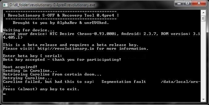

Was meinst du mit AlphaRevX?
Code:
Beta key accepted - thank you for participating!
Root acquired!
Sending in Caroline...
Retrieving Caroline from certain doom...
Retrying Caroline...
Caroline failed, but had this to say:   Segmentation fault      /data/local/arx-
Press (almost) any key to exit.
Hehe, soweit bin ich schonmal dort...
Weil Alpharev s-off mit GB ROMs nicht funktioniert
Das ist aber nicht die Bootdisk sondern jenes Revolutionary
ich habe die vorgegebenen Treiber installiert und dann meinen Key eingegeben. Muss ich jetzt kurzfristig ein Rom installieren was auf 2.2 basiert? danach dann wieder auf 2.3 restoren?.
mfg House
Die neuste Version von Revolutionary funktioniert auch mit GB.
Nur Revolutionary funktioniert aber erst ab Hboot 0.93.0001 !
Du steckst einfach das Handy im gebooteten Zustand an den PC und das Programm macht den Rest !
Die Bedingungen sind ja alle Erfuellt nur was ist das hier?.
mfg House
Ich bin mir da nicht sicher aber vielleicht hängt das mit Android 2.3.7 zusammen.
Flash mal ein anderes Rom mit 2.3.3 oder so und versuche es nochmal.
Ja es haengt mit 2.3.7 zusammen, ich habe unter anderem auf anraten von AlphaRev und Revolutionary Leuten CyanogenMod 7.0.1 geflasht was auf Android 2.3.3 basiert, dann lief dieser S-OFF Prozess in unter einer Minute vom Stapel.
Somit bin ich doch noch zu meinem gewuenschten S-OFF gekommen ohne das Geraet zu zerstoeren! :)
Jetzt muss ich nur noch herrausfinden wie ich die groeßen der Mountpoints veraendere das ich auch mehr davon habe. :)
mfg House
