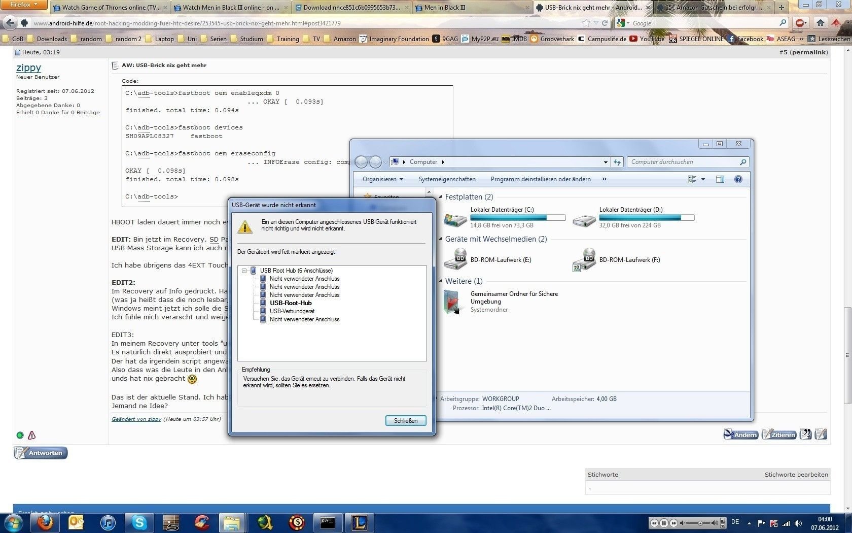

EDIT: Bin jetzt im Recovery. SD Partition sehe ich im Windowsexplorer. Darauf zugreifen ist nicht möglich. Fehlermeldung:"Legen Sie einen Datenträger in Laufwerk G: ein.."
USB Mass Storage kann ich auch nicht aktivieren, SD Card kann ich auch nicht mounten.
Ich habe übrigens das 4EXT Touch Recovery 1.0.0.5 RC3
EDIT2:
Im Recovery auf Info gedrückt. Hat mir alle Partitionen, unter Anderem auch Sd-Card und SD-EXT in der richtigen Größe und dem freien Speicherplatz angezeigt.
(was ja heißt dass die noch lesbar, und nicht komplett zerschossen sein muss!!!)
Windows meint jetzt ich solle die SD Karte formatieren.
Ich fühle mich verarscht und weigere mich :D

EDIT4:
Bild im Anhang. Formatieren ist nicht mehr, ich soll direkt das Gerät ersetzen. Natürlich auch eine Option :D Glaub ich geh schlafen.. es bringt ja alles nichts.
Das Desire hat die erste Runde eindeutig gewonen.. *weisseflaggenschwenk"..

Die Sache ist nur, dass ich meine SD erst formatieren will, wenn ich die Daten runterkopiert habe. Das muss doch iwie gehen!
Hab die SD jetzt in meinem PC, allerdings will Windows die auch nur noch formatieren weil angeblich das Dateisystem nicht erkannt wird...
Kennt nicht jemand ein Tool wie ich an die Daten wieder dran kommen kann? Die SD ist ja nicht komplett zerschossen, wenn ich die noch formatieren kann.. Danach funktioniert die wahrscheinlich wieder einwandfrei! Irgendwas hat mein Desire da kaputt gemacht.. anders kannn ichs mir nicht erklären. Wie gesagt: Das ganze ist schon 2x mal passiert..!!!
Ideen? :(
MfG
Hatte ich aber auch schonmal und konnte es mir nicht erklären. Kannst es ja mal mit Linux probieren, also eine Boot von Disc Version, wenn du es nicht installieren willst. Eine andere Idee fällt mir jetzt auch nicht ein.
Viel Glück
Gesendet von meinem HTC Desire mit der Android-Hilfe.de App
Also ich habe es jetzt geschafft mit dem Programm testdisk den boot sektor von meiner SD zu reparieren und alle meine Daten zu sichern :)
Ich kann dieses Programm nur empfehlen, zusammen mit diesem Link:
Beratung: Datenrettung mit
Falls jemand ähnliche Probleme hat, damit sollte es funktionieren!
Formatieren soll ich meine SD zwar immer noch, aber das ist mir egal, weil ich meine Daten ja jetzt habe :) Vll bekomme ich das mit dem Programm ja noch hin!
Also, Danke nochmal & beste Grüße
zippy
