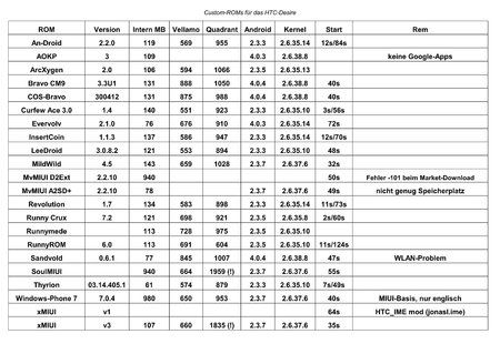

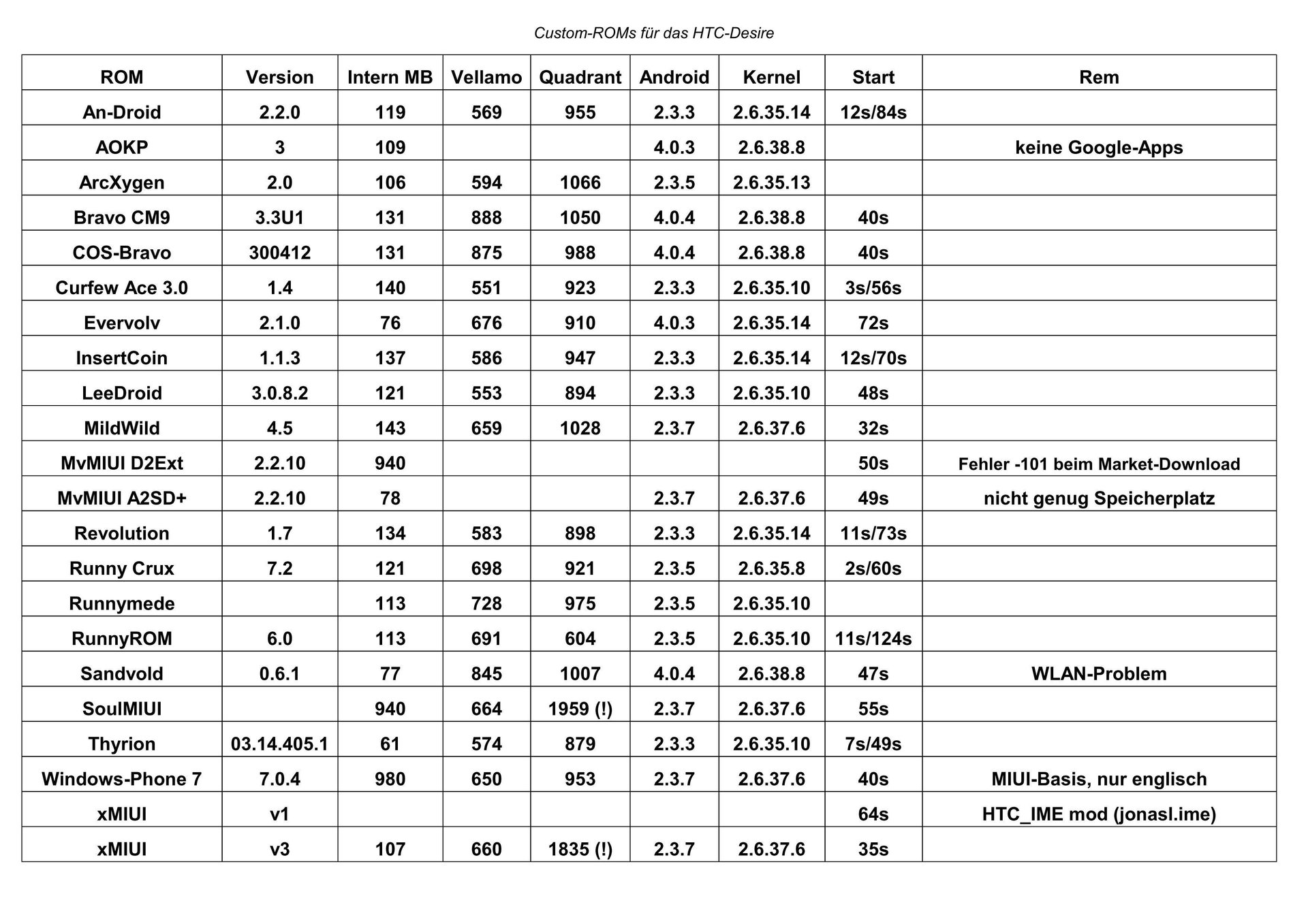

Herausgekommen ist eine einfache Übersichtsliste von 21 Custom-ROMs für das HTC-Desire.
Der Vorteil beim "Labor-Gerät" ist, das man sich das Sichern und Aufspielen der persönlichen Daten spart.
Das Testgerät ist ein gerootetes Desire mit Security=Off, HBoot 0.93 und 4Ext-Touch Recovery.
Die Speicherkarte ist eine 8GB-SD mit einer 1GB-ext-Partition.
Die ROMs habe ich eher zufällig ausgesucht, meist welche, über die viel "geredet" wird, also relativ vorne in der Threadliste sind, unabhängig vom Alter oder Popularität des ROMs.
Vor jedem ROM-Wechsel wurde ein Full-Wipe durchgeführt.
Anmerkungen zur Liste:
- Intern MB
Der Speicher, der nach der Installation von der Geräteinfo ausgegeben wird.
Ich habe mir nicht die Mühe gemacht, heraus zu finden, ob und wieviel Speicher man nach der Installation noch herausholen kann.
- Vellamo
Der "Vellamo Mobile Web Benchmark" testet die Browser-Geschwindigkeit mit Rücksicht auf CPU, Grafik und Internetanbindung.
Die Internetanbindung war bis auf eine Ausnahme immer über WLAN.
- Quadrant
Der "Quadrant Standard Edition" testet die CPU, Speicher und die Grafik auf 2D- und 3D-Fähigkeit. Am Ende wird ein Gesamt-Benchmark ausgegeben und die Werte der einzelnen Disziplinen.
Beide Benchmarker gibts kostenlos im Google Spiele-Laden.
- Start
Der Systemstart vom weißem Bildschirm ("HTC") bis zur Tastensperre.
Gemessen wurde der zweite Start NACH der Installation.
Einige ROM gehen in einen "Soft-Standby" und sind deshalb auch in ein paar Sekunden wieder da (erster Wert) Ich nehme an, das dies auch gewisse Akkukapazität kostet.
Deshalb habe ich auch den Start aus dem "Deep Standby" (zweiter Wert) gemessen, indem ich kurz den Akku heraus genommen habe.

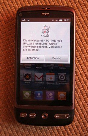

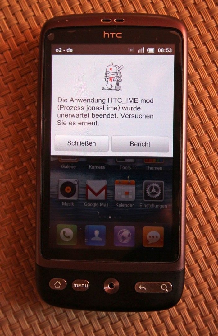

- xMIUI V1
Nach dem Start hängt sich das Gerät reproduzierbar auf mit der Meldung:
"Der Prozess HTC_IME mod jonasl.ime wurde unerwartet beendet"
Das einzige, was noch ging, war das Entfernen des Akkus.
- xMIUI V3
Nach dem Start kommt zwar der gleiche Fehler, jetzt läßt er sich aber weg klicken und das Smarty weiterverwenden.
