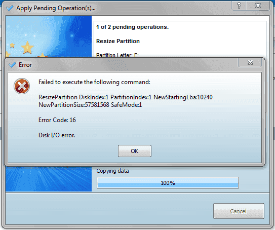

Schau mal, ich komme beim partionieren bis Punkt 20, dann kommt diese Fehlermeldung. Was nun? SD ist 32GB groß.

nach der fehlermeldung wird auch wieder die ursprüngliche größe angezeigt

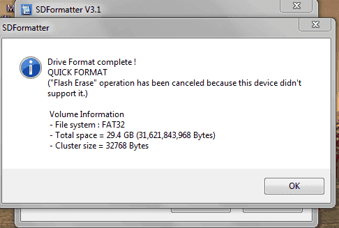

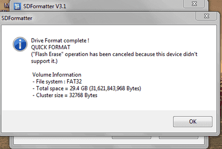

nach dem formatieren kommt diese meldung, ist das normal? auf jeden fall steht anschliessend der gesamte speicherplatz zu verfügung.

Habe jetzt mal eine andere Karte probiert, das gleiche Problem! Muss also an meiner Hardware liegen? Ich benutze einen Adapter und den SD-Slot von meinem Laptop. Soll ich das mal mit den Handy testen?

folgendes habe ich in deinem Thread "EXT4 Partition erstellen leicht gemacht" gefunden:
Ich habe ein Problem mit dem Partitionieren meienr SD, wenn ich Schritt 16 abgeschlossen habe bekomme ich folgende Fehlermeldung:
"Failed to execute the following command:
ResizePartition DiskIndex:1 PartitionIndex:1 NewStartingLba:8192
NewPartitionSize:27058176 SafeMode:1
Error Code: 16
Disk I/O error."
Kann mir jemand weiterhelfen? Was mache ich falsch oder ist vielleicht etwas mit meiner SD-Karte nicht in Ordnung?
Edit:
Nach einem erneuten Wipe mit Partition Wizard selbst hat es endlich geklappt
Das sieht genau nach meinem Problem aus, aber das mit dem Wipen verstehe ich nicht.
Handy an PC geht auch nicht, weil die Karte neu, also leer ist und das Desire damit nicht bootet.
Meine alte Karte mit laufenden ROM hat nur 4GB, zu wenig für ext4, oder?
Könnte jetzt Hilfe gebrauchen...:sad:
Edit: Habe anstatt SD-Slot jetzt per USB und Adapter versucht und sieh da, es hat geklappt
