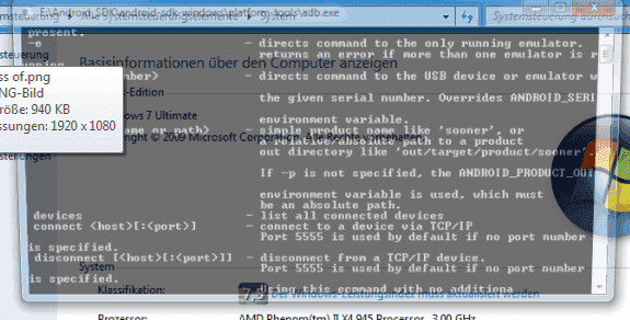

SDK habe ich zwecks App-Prgrammierung ohnehin installiert, wollte ich nun starten, also via "Ausführen" Zeile, allerdings klappt das Fenster immer sofort weg. Ich dachte das läge daran, das ich mein Desire nicht dran hängen hatte, dem war aber nicht so, es geht auch mit nicht.
Daher meine Frage: Was mache ich falsch bzw wie muss ich das ADB Starten um das neue Recovery und die Partitionstabelle flashen zu können?
Anbei ein Screeny, indem das ADB gerade wieder verschwinden will.
du musst erst ein kommandozeilenfenster öffnen (windowstaste+r und gib dann cmd ein, oder halt je nach windowsversion "eingabeaufforderung" starten). das ist mehr oder weniger die alte dos oberfläche (die alten dos befehle gehen da auch).
dann navigierst du zu dem ordner des sdk und dort in den ordner tools.
dann kannst du den adb befehl verwenden.
