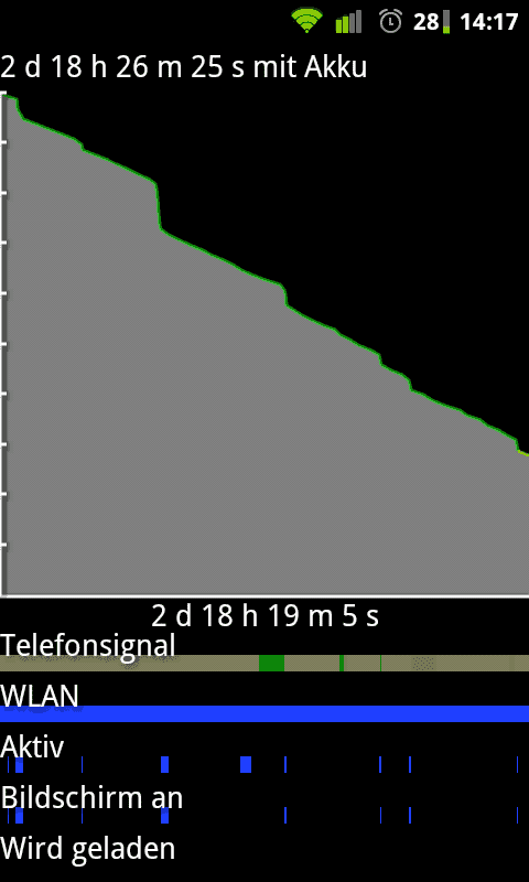

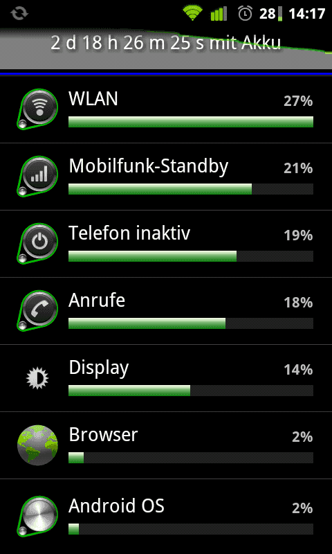

Ich hab bei mir das Oxygen 2.1.6 mit der aktuellen RadioROM.Wlan ist immer an,Bluetooth nach bedarf (Auto/Moped) und GPS auch nur nach bedarf.Wetterapps und der gleichen aktualisieren sich nur beim "Auswecken",also wenn ich den Bildschirm anmache bzw das Telefon wecke.Einzig Google+ und Email aktualisieren sich im Hintergrund.Da komme ich ohne groß drauf zu achten 2 Tage mit aus.Mal auch was länger.Beim ersten flashen ist wohl was in die Hose gegangen,da hats dann auch am Akku gelutscht.Habs dann nochmal neu gemacht und jetzt gehts.
Anbei mein Akkuverbauch mit Google+ App und Email und und und...Und ohne Zwischenladung .... Also der normale Wahnsinn.
Alex

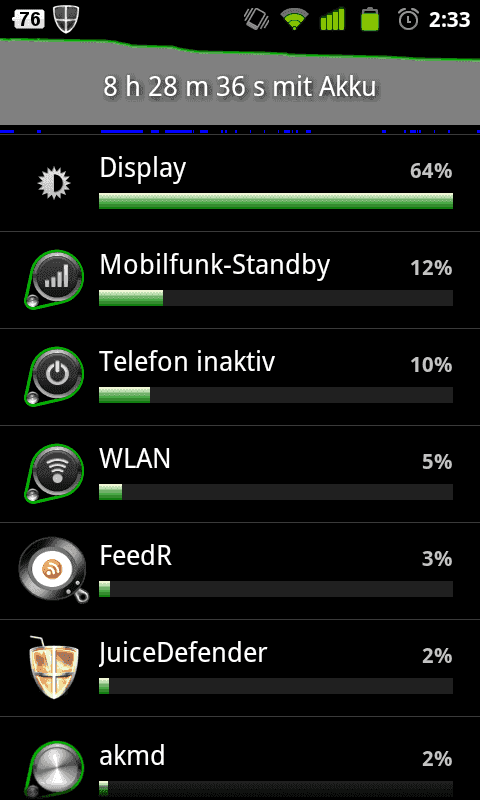

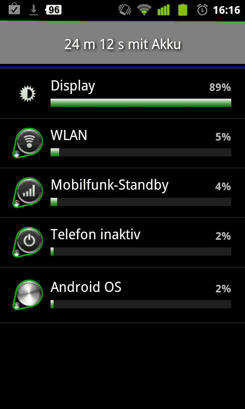

Habe anbei mal meinen Akku Verbrauch nach Volladen hinzugefügt.

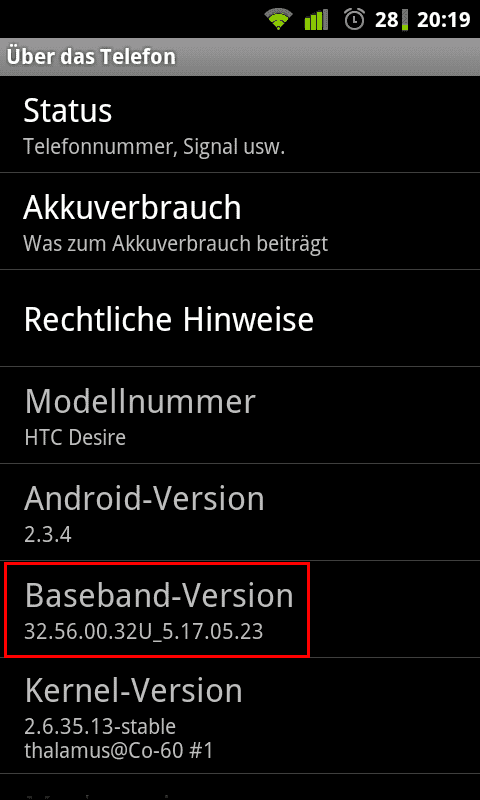

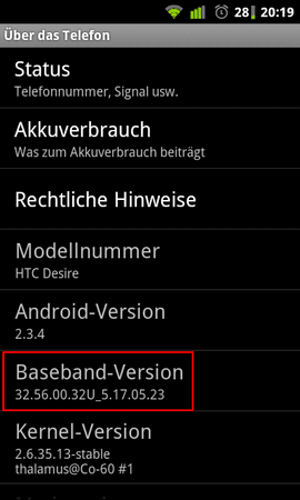

Wo genau sehe ich denn eigentlich meinen jetzigen Radio-ROM? isses das ende von Baseband Version? Wenn Ja dann hab ich 5.11.05.27 - scheint alt zu sein wenn ich bei Elknipso in die Signatur gucke der eine .17 hat?
Jepp,steht als Baseband drin.Da sollte man dann aber schon auf die ganze Versionsnummer achten.Da gibts nämlich auch unterschiede.Für die anderen die nicht wissen wo man das findet: Einstellungen > Über das Telefon > Basebandversion (siehe Bild)

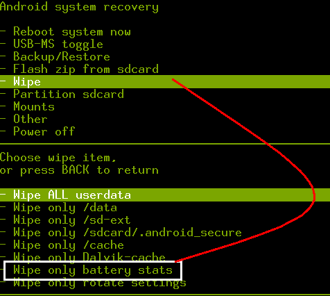

Kannste dir sparen wenn du AmonRA hast kannste die Batt.Stats auch so löschen.(siehe Bild) Ich glaube wenn man ein FULLWIPE gemacht hat ist die weg...Ich mach z.b. immer Fullwipe und geh dann nochmal alles andere so durch.:rolleyes2: Doppelt hält besser:D

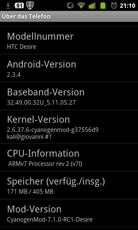

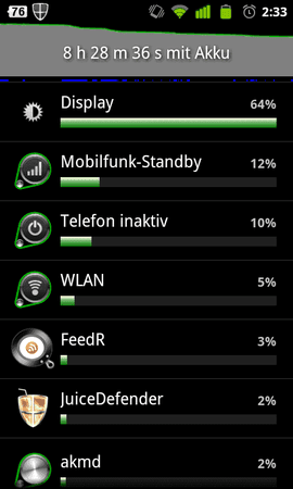

Habe mal meine infos gescreent. Was empfehlt ihr für ein Radio ROM und ggf. KERNEL?

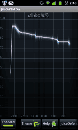

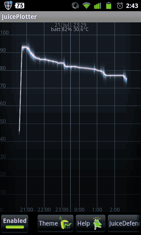

Hier nochmal ein Akkuverbrauch log. Ist der hohe verbrauch vom Display normal? Desweiteren scheint JuiceDefender mit Ultimate sehr zu helfen.
Edit : JuicePlotter noch hinzugefügt

Moin
Was die RadionROM angeht kannste ja mal die selbe versuchen die ich drin hab.Viele schreiben bei dem ROM bei welche am besten funktioniert.Ich weiß nicht ob das beim CM7 auch der fall ist.Ich hatte bei meinem versuch auch die neuen drin.Zu finden sind die hier im Forum. Sind wohl einige bei XDA die haben die .08 drin und haben damit wohl nicht so den dicken verbrauch.Da wirste wohl ein paar ausprobieren müssen.
Wenn du bei dir viel das Display an hast nimmt das Display natürlich den ersten platz ein in dem Verbrauchsranking.Wie die nutzung aussieht kannst du dir anschauen wenn du bei dem Verbauch oben auf das Diagramm drückst.Dann hast du eine Balkenanzeige in der die aktivität angezeigt wird.Vielleicht änderst du da die Standbyzeiten,wann es ausgehen soll und wann es sperren soll.

Habe nun Radio und RIL geupdatet. Mal sehen ob es wirkt. Danke nochmal für eure Hilfe.
