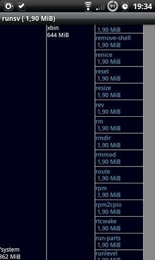

Auf der Suche nach dem Grund warum mein Desire etwas lange beim Starten braucht hab ich bemerkt das der Ordner /System/xbin 644Mb hat.
Ist der bei Euch auch so groß?

Es sind lauter Dateien mit 1,9 Mb. Befehle wie zb: script, sleep etc. (liste folgt später)
Das mit der Busybox und Symlinks wird das Problem sein. Hab mir einen Busybox installer (da war auch ne Option: Symlink) geladen und nach der Installation denke ich wurde der Ordner so groß.
Nur wie bekomm ich den nu wieder klein? :)
Schätzungsweise verweist jeder Symlink auf die gleiche ausführbare Datei - sprich hier wird nicht die Größe des Symlinks, sondern die Größe des Ziels angegeben. Damit macht die Summe natürlich keinen Sinn bzw. ist rein theoretischer Natur.
Auch mal probiert, was er anzeigt, wenn du im Terminal den Inhalt mit ls -lh auflisten lässt? Ich vermute mal, dass dort über 0 bei der Größe steht.
EDIT: Hm, da zeigt er es auch so an. Denke aber trotzdem, dass es nur eine Fehldarstellung ist.
EDIT2: Evtl. wird versteckt die "-L" Option mitgegeben, die führt nämlich dazu, dass die Größe des Ziels angezeigt wird. Wird irgendwas ausgegeben wenn du "alias" im Terminal eingibst?

Ist bei mir auch so. Hätte nur sein könnten, dass ein Alias der Art ls = ls -L gesetzt ist, dann wird jedes mal wenn man ls aufruft auch die Option -L verwendet. Wobei das bei Busybox soviel ich weiß eh wieder etwas anders läuft (eben da es keine ausführbare ls-Datei gibt, sondern nur die busybox). Evtl. sind die Dateien im xbin-Verzeichnis bei dir auch Hardlinks und keine Softlinks (da das ls-Kommando kein Ziel anzeigt)...
Keine Ahnung.
Hab mal eine Datei einfach auf meinen Rechner kopiert. Hat hier dann auch 1.9 Mb. Komisch...
Das wundert mich nun aber nicht wirklich ;)
Ich vermute auch mal, dass Hardlinks verwendet wurden. Das heißt aber nicht, dass die ganzen Dateien wirklich 644 MB im Dateisystem einnehmen - allerdings kommt das beim bloßem Zusammenzählen heraus.

Das bedeutet, dass in dem Dateisystem unter verschiedenen Dateinamen Verweise auf immer die gleiche Datei enthalten sind (so funktioniert die Busybox nunmal) und du lauter Hardlinks hast :)
Wenn es läuft, lass es so. Wenn es dich stört, müsstest du jede Datei, wo die 600 steht löschen und die Busybox neu installieren - mit Symlinks.
