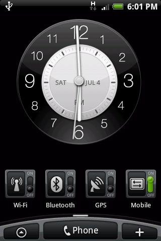

was ich machen wollte ist die Home Screen Optik
ist von hier: https://www.android-hilfe.de/smalltalk-und-offtopic/2716-zeigt-her-eure-startseiten-4.html
auf so
ist von hier:32B Hero (pure black) / DONUT TEST - xda-developers
attachment.php
oder so ändern
habe alle möglichen Tools aus dem Market probiert aHome, openHome, frashFace etc.etc.etc. ging aber nicht

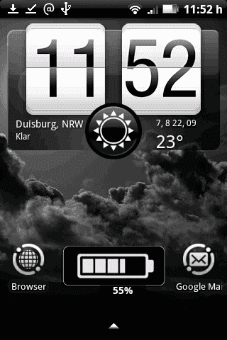

so jetzt fehlen mir zum Rundum-Glücklich Paket
nur mehr 3 Dinge:
attachment.php
1.) diese Uhr mit dem Wetter Widget
2.) diese Icon
3.) und das Battrie Symbol würde ich gerne integrieren
für Hinweis was ich aus dem Market brauch oder wie ich das so hinbekomme wäre ich euch sehr dankbar
Diese Design ist das von einer Hero Rom. Guck mal in meine Signatur da ist die Anleitung zur Drizzy Rom. Dann kannst du das alles wunderschön so machen
