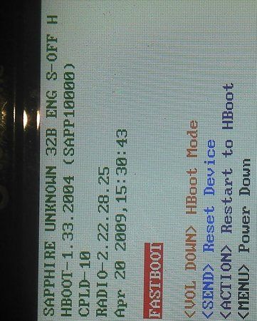

Also bei mir kommt das
attachment.php
gruß
AaEmDee
Ja, das ist dein Fastboot-Menü.
Da sollst du aber nicht hin. Bitte schalte dein Telefon aus und schalte es mit Power+Home wieder ein.
Dann bist du im Recovery-Menü und kannst die Datei von oben flashen. ;)
Frank
(smilielos durch Tapatalk)
