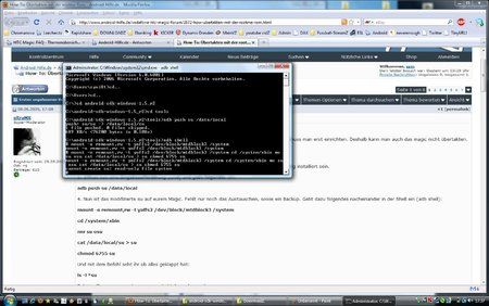

Brauch ab Punkt 4 der Beschreibung mal eure Hilfe.
Also die modifizierte su habe ich schon rüber bekommen. Aber dann die Befehle in adb shell (versteh schon garnicht was das wieder sein soll..:) )eingeben. ALso ich bin davon ausgegangen das ich die pfade nochimmer in der cmd eingebe. Aber da bekomm ich immer den hinweis "Der Befehl mount ist entweder falsch geschrieben oder nicht vorhanden"
Bitte um eure mithilfe...
grüsse syni

Sry aber ich tu mich echt schwer was das ganze angeht.
bei mir kommt in der adb shell bei Engabe des Pfades unter Punkt 4 "Cannot create su" ...siehe Sreen..
hab versucht jede zeile einzeln und mal alles hintereinander aber es funktioniert einfach nicht. die su habe ich schon auf mein magic bekommen....
was mach ich falsch?

Habs nun doch selbst durch mehrmaliges testen hinbekommen:
-rwsr-xr-x root root 76200 2008-08-01 14:00 osu
-rwsr-sr-x root root 76200 2009-07-26 18:00 su
***FREU***:D:D
