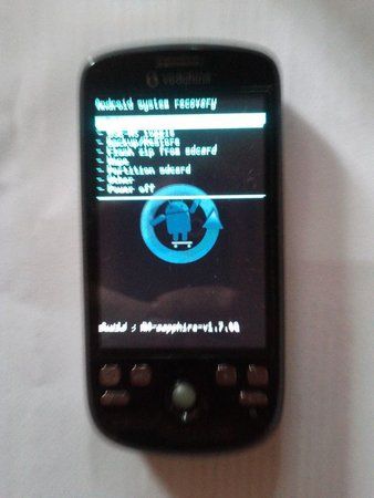

Das ist schon der hboot und radio, dass man mit den ganzen Anleitungen (für die neueren Roms) bekommen will, da musst du also nichts mehr dran machen.
Starte es mal mit home + power, kommt dann das Recovery ausm Anhang?
Nei, leider nicht, da erscheint ein weißes Warndreieck mit gelben Ausrufezeichen und ein davor liegendes Handy.
