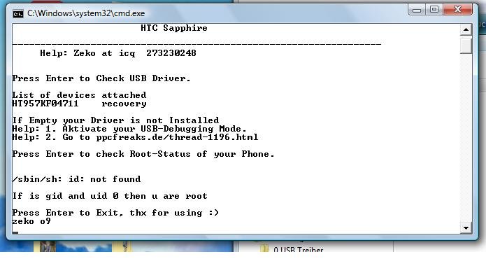

Hallo an alle. Erstmal danke für die ganzen nützlichen Tipps die sich inzwischen angesammelt haben hier in dem forum. Ich bin dadurch auch inder Lage gewesen mein HTC magic mit der Ion Rom zu bestücken. Was übrigends super läuft. Nun wollte ich das Overclocking widget mal testen. Ich dachte eigentlich ich habe root zugriff durch die IOn rom selber. Aber leider kann ich es nur öffnen aber nichts verstellen, weil es kommt dann ein schwarzer bildschirm mit der überschrift SU request. Ich weiss damit nichts anzufangen. Muss ich nun noch irgendwo was eingeben? oder per cmd von meinem Windoofs-Pc aus was eingeben...? Ich habe mit der "Check!.cmd" den RooT status überprüft. dabei kam das heraus was Ihr im Anhang findest.... vielleicht weiss ja jemand von euch was ich falsch mache. Also die Ion rom rennt auf jedenfall, und da ist auch ein symbol im Menu mit der bezeichnung: superuser permissions.
Hilfe :)
Grüße,
Scorp3

Hallöchen. Haltet mich bitte nicht für dumm, doch das prob hat sich nun irgendwie von alleine gelöst. Ich hatte auf der Arbeit, wo ich den thread erstellt habe, versucht zu überprüfen ob root-zugriff ja funzt. Siehe auch den Screenie. Da gings es leider nicht. obwohl ich den treiber richtig installiert hatte und dort ja auch mein Rom aktualisiert hatte. Nun bini @ home und installiere hier alles, teste auf root rechte und "cmd" schreibt mir, es ist alles im Lot. Ich starte das Widget und er fragt mich tatsächlich ob ich es zulassen will :) . Ich verstehe zwar nicht wie das nun kommt, obwohl ich nichts an der Rom geändert habe, doch das hinterfrage ich nun mal nicht, sondern freue mich einfach das es funzt :)
