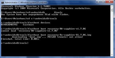

Bin recht neu auf dem Gebiet... Mein Magic fährt nur noch bis zum Vodafone logo hoch und dann wars das.
Habe folgendes schon probiert:
Bin dieser Anleitung gefolgt und habe zuerst die zweite Methode probiert. Habe dazu die SD in meinen PC gesteckt die datei darauf gezogen und unbenannt. Habe die SD wieder ins Handy geschmissen und im Fastboot menü (Ausstelltaste und Lautstärkeruntertaste) einfach auf den Trackball gedrückt. Handy ausgeschaltet und wieder eingeschaltet aber es passiert nichts.
Habe dann die zweite Methode angewendet jedoch bleibe ich dort an einem Punkt stehen (siehe Bildanhang)
Freue mich über jede Hilfe. Wäre echt cool wenn ich das Handy noch vor meinem Urlaub (übermorgen) wieder flott kriege.

Das wird nicht gehen. Siehe Screenshot.
Ach der bekommt ein: Not allow
Sorry hatte nicht richtig hingeschaut.
Habe die SD formatiert und und es befindet sich nur sappimg.nbh auf der Karte nichts anderes kein Ordner oder Ähnliches. Wenn ich das ding jetzt in den fastboot bringe und den Trackball drücke werden kurz verschiedene Paket installiert/entpackt (kann man so schnell gar nicht lesen). Handy danach ausgestellt und wieder angestellt und es bleibt immernoch beim Vodafone logo hängen...
Wieso kriege ich denn ein "not allow" (siehe Screenshot)
