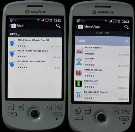

Vielen dank schon mal für die Antwort. Der Google Play Store geht, jedoch zeigt es bei installiert keine Apps an und gekaufte Apps werden nicht mehr als gekauft markiert :(
Noch eine Idee dazu?
dazu habe ich leider keine Idee, bei mir funktioniert es zu 100% ohne Probleme, es wird alles richtig erkannt und angezeigt...
So hier ich nochmal. Hab es geschafft. Hab nach dem Neustart über Titanium Backup die Daten des Google Play Store gelöscht und dann direkt neu gestartet. Wichtig ist hierbei für alle die vielleicht ein ähnliches Problem haben: zwischen Daten löschen uns Neustart nicht den Store öffnen :D
Dieser mobile Eintrag wurde zur Verfügung gestellt von Tapatalk ^^
