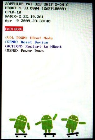

Guten Morgen,
Das ist ja merkwürdig, das dein Handy von allein startet, wenn du den Akku einlegst. Ist bei meinem nicht so. Auf den weißen Bootscreen kommst du irgendwie nicht mehr?
Ne....was aber anscheinend nicht schlimm ist, da ich trotzdem per Command mit dem Hand kommunizieren kann.
Naja, ich find das aber schon schlimm. Da du ja kein Downgrade machen kannst. Also ich bin mit meinen Tips am Ende. Das muss sich dann mal einer der Profis hier im Forum anschauen...
LG Stefan
