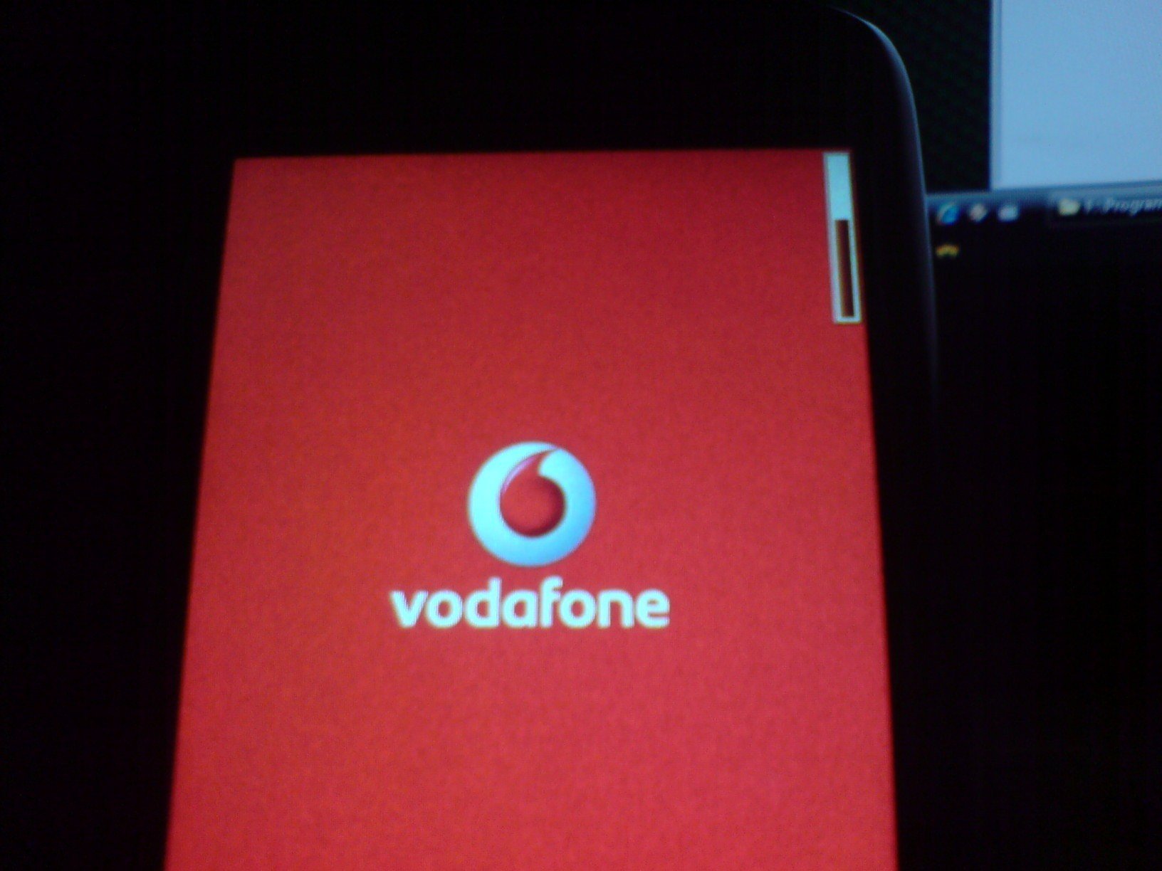

Halloa an Alle,
ich habe, wie so viele von euch, mein HTC Magic gerootet mit den Cyanogen Mod.
Jedesmal wenn ein Update kam, wollte ich dieses aufspielen und dann via integrierter Update Funktion alles durchlaufen lassen - das klappte allerdings NIE. Immer nachdem ich auf "Update durchführen" geklickt habe, startete das Handy neu (soweit OK) und ging danach in den roten Vodafone Schirm - dort tat sich dann NIX :/ ( ca. 45 Min lang )
Nachdem ich den Akku rausgenommen -und wieder eingesetzt hab, startete ich das Handy wieder und es fuhr wieder hoch (allerdings OHNE das Update) ... Also - wie es so ist - habe ich angefangen jedes Update neu zu installieren (als ob ich eine neue ROM aufsetze) ...
Jetzt kam's aber ganz dicke! Nachdem ich die neuste Version (4.2.1.2) aufspielen wollte, startete das Handy danach nicht mehr - es blieb im "Vodafone-Schirm" hängen. Der Trick mit Akku rausnehmen brachte rein GAR NIX ... es lässt sich beim Besten willen nicht mehr hochfahren :( Das Schlimme daran ist, dass ich auch nicht mehr in den Recovery Modus komme! ( 3 Skater )
Egal welche Kombinationen ich durchprobiert habe ( "Zurück" + ON, "Home" + ON, "Vol. down" + ON, etc.) - NIX - ich sehe NUR NOCH diesen verdammtem Roten Vodafone Schirm .... es kommt einfach nicht weiter! Auch nach über 2 Stunden warten, tut sich da überhaupt nix :(

THAT'S IT!
Es hat funktioniert!!!
Die Lösung war wirklich relativ einfach!
Durch das rote Vodafone Logo sieht man gar nicht das rote "Fastboot" - das Handy lässt sich aber via Fastboot steuern, sodass man ein Backup aufspielen kann!
Anhand dieser Befehle, konnte ich alles wiederherstellen!
Code:
fastboot erase boot
fastboot erase system -w
fastboot erase recovery
// Löscht die "böse" Rom und das vermeintlich kaputte Recovery
fastboot flash system system.img
fastboot flash userdata data.img
fastboot flash boot boot.img
fastboot flash recovery recovery.img
// Diese Datein sollte man vorher via Nandroid oder einer anderen Recovery Software backuped haben!
fastboot reboot
// Startet das Telefon mit dem Backup neu!
Beim 2. Vorgang, wo ihr die System.img, etc. wieder flasht, merkt man auch erst, dass man eigentlich im "Fastboot" Menü ist, da auf dem Display oben Rechts folgendes zu sehen ist (ein Fortschrittsbalken)
