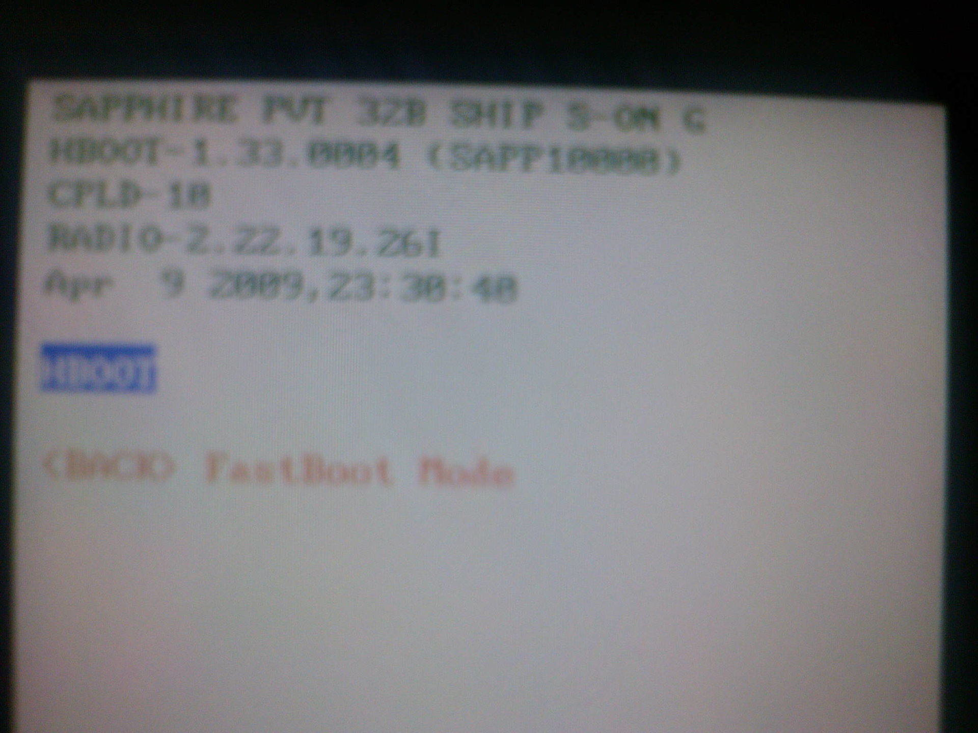

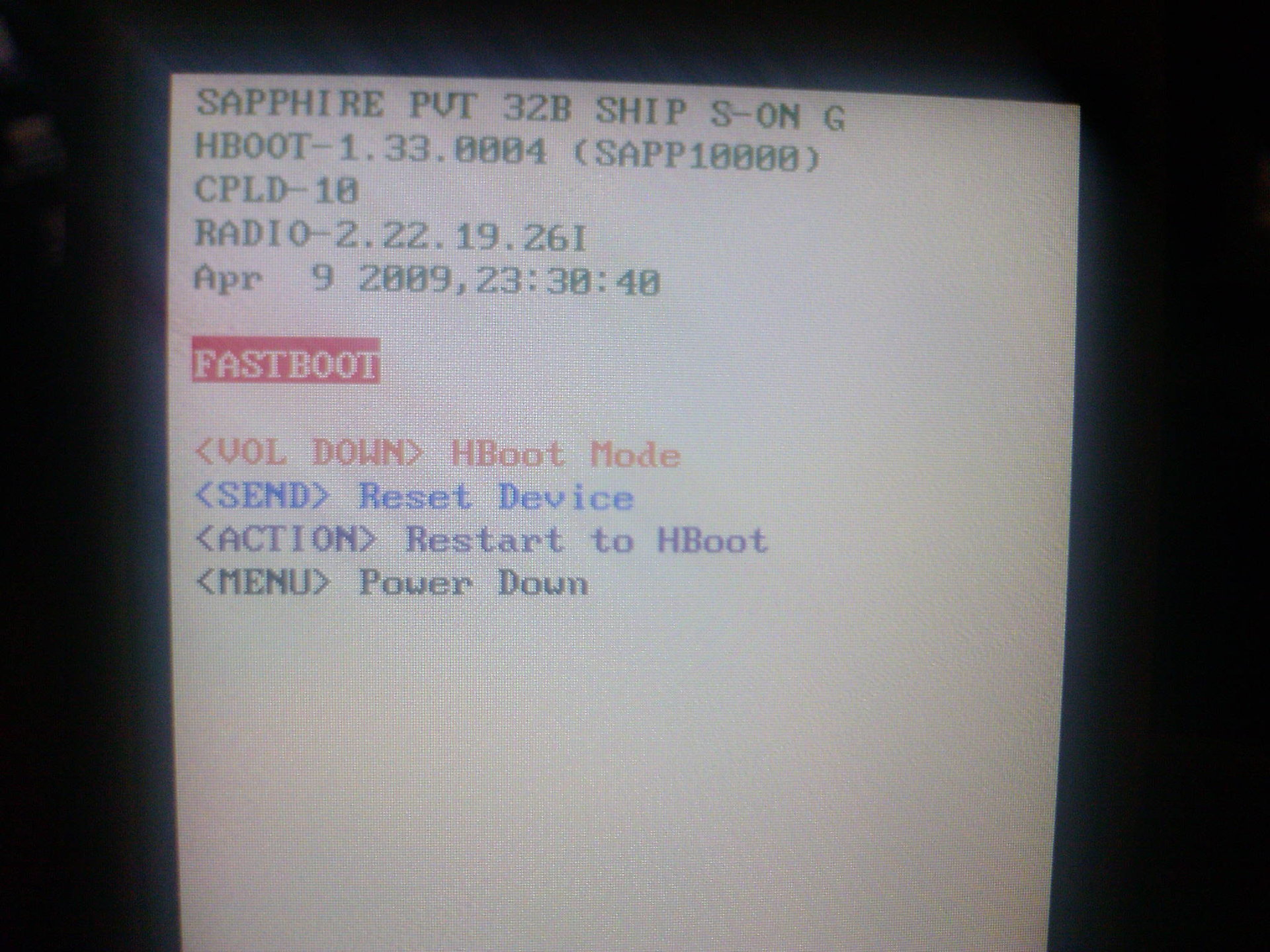

hab die drizzy full hero rom auf meine sd-karte gepackt,hab sie nicht entpackt(hätte ich das tun sollen? ich häng mal an,was ich noch zu sehen bekomm auf meinem magic...sorry für die schlechte bildqualität
edit: hab das ganze jetzt auch nochmal probier nachdem ich alle dateien entzippt hab,ging trotzdem nicht...
wenn ich bei HBOOT den trackball drück,liest er die daten auf der sd karte und soweit ich das erkennen konnte (geht immer verdammt schnell) steht da: NO IMAGE

Hey...
genau diesen ''Anfängerfehler'' hab ich auch erst gemacht. Du gehst falsch vor.
Die Datei muss UNGEPACKT, also als ZIP auf die Karte. Dann startest du das Handy mit , UND JETZT AUFPASSEN ;) ROTE HÖRER TASTE + HOME TASTE.
Dann kommst du in ein ganz anderes MENÜ. Dort wählst du ANY ZIP from SD und wählst dann deine spl datei und drückst dann die HOME Taste. Danach machst du einen wipe, und dann spielst du genau so die ROM auf. ANY ZIP usw.
dann müsstest du es haben.
MFG
Solange man noch ins Fastboot kommt ist nicht verloren. Ein einfaches Wipe solte das Problem lösen.
